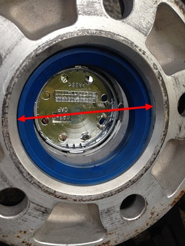

ich habe heute die Winterreifen montiert. Beim abschrauben der Sommerreifen sind mir alle 4 Zentrierringe entgegen gefallen. Normalerweise sollten die doch in den Felgen einklicken ??
Desweiteren hab ich das Gefühl das die Zentrierringe gar nicht passen, sie kommen mir viel zu klein vor. In der Werkstatt bei der Montage wurde allerdings nichts bemängelt.

Das passt, das stimmt
Nur in der Felge hat der Ring ziemlich viel spiel. Vor allem passt er komplett rein, kann ihn praktisch bis zum Emblem drücken

Sieht irgendwie komisch aus.
Mein Zentrierring ist fast eine ebene Einheit wenn ich ihn in die Felge stecke.
Der sitzt aussen im Konus, also über deinem blauen Ring.
So wie bei dir macht der Ring ja nicht wirklich Sinn, oder?

Wenn die Ringe in alle Richtungen Spiel haben, sind es die falschen, denn dann erfüllen sie ihre Aufgabe nicht.
Mess mal das Maß im angehängten Foto. Wenn es Zubehörfelgen sind, steht dieses Maß auch im Gutachten. Damit kannst du die passenden Zentrierringe suchen (z.B. 74mm auf 57,1).

Re: Zentrierringe falsch ??
Danke für eure Antworten.
Der Hersteller hat sich auch gemeldet auf meine Mail.
Da ist wohl beim liefern etwas schief gelaufen... neue Ringe sind Unterwegs.
