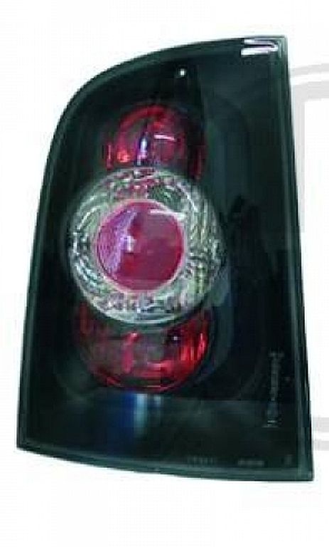

Gerne würde ich meinen 1U5 ein paar neue Heckleuchten verpassen, gedacht hatte ich an die:
"Art. Nr.: 7830795
Hersteller: DIEDERICHS"
hier wird jedoch angegeben das erst ab Bj. 2001 die Leuchten kompatibel sind.
Kann mir jemand sagen warum die Biester in meinen 99er nicht passen ?!
Danke!

Zeig mal ein Bild davon. Normalerweise passen die schon in dein Auto, du musst nur die Plastikleiste unter den Rückleuchten gegen eine vom Facelift austauschen.

Hallo Grisu512,
habe mal ein Bild im Original Post eingefügt.
Sowie ein Foto der Original verbauten, welche Leiste meinst Du hier?

Sorry hatte die Limo im Kopf, da gibts die Leiste. Die Leuchten sollten passen. Kann mir auch nicht vorstellen was da für Unterschiede sein sollen bei den Baujahren.
Re: Rückleuchten Octavia 1U5 // Geändert ab 2001 ?
Die Rückleuchten passen in den VFL und FL. Von den Abmaßen und den Anschlüssen her. Es ist korrekt das es ab 01/2002 eine Änderung der Teilenummer gab. Auf was die beruht, konnte ich bisher noch nicht ergründen. Denke es sind Designtechnische Unterschiede. Größe des Reflektors, das rote Gitter um die Rückfahrscheinwerfer etc.
Lampenträger sind gleich geblieben. Die Anbieter solcher Teile, orientieren sich halt an den Original Teilenummern. Daher kommen dann diese Verwirrungen, weil halt faktisch gesehen es Unterschiede gibt.
Du kannst aber wie geschrieben, die Rückleuchten problemlos bei Dir einbauen. Gibt etliche User die diese Leuchten im VFL und FL hatten. Auch User, die originale VFL Leuchten im FL hatten und andersrum.
Übrigens ist Diederich nicht der Hersteller, sondern auch nur ein Anbieter/Verkäufer. Und die Leuchten bekommst Du im Netz günstiger als für 159 € bei pkwteile. :wink:
