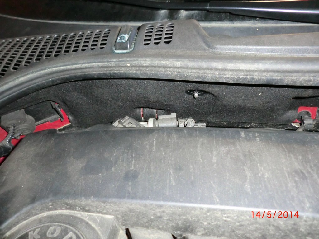

L.E. Octi, nochmal für die Langsamen. Matte 1K0863993K ist die obere, und wenn ich mir die und einen Clip besorge und einbaue, ist die Sache erledigt?
- nawarthmal
- Beiträge: 153
- Registriert: 29. März 2009 14:04
- Motor: CCSA 1.6MPI Multifuel
- Kilometerstand: 62000
- Spritmonitor-ID: 319581
Re: Problem mit Dämmattenbefestigung an Spritzwand
Matte ist richtig, aber Du benötigst zwei Klemmscheiben, etwa 20Minuten und einen Torx, weil rechts ein Halter abgeschraubt werden muß.

Das Blech mit den 2 Torxschrauben muss weg.
Was ist mit den 2 Plastikteilen, die das Kabel führen, welches in der Mitte nach unten führt. Ist da die Matte 2 mal ausgespart oder müssen die auch ab. Wenn die abmüssen, wie am besten? Solche Plastikteile brechen leicht ab.
Und die 2 Clipse in die Bohrungen Durchmesser 9,5mm.
Außerdem frage ich mich, wieso diese Matte nicht ab Werk eingebaut wurde?
danke.

Für die Kabelhalter hat die Matte vorgestanzte Bereiche, die man rausknipsen kann! Die Tellerscheiben kommen auf die beiden Gewindebolzen, die recht weit oben sitzen - wofür die Bohrungen sind, weiß ich nicht.

Bei mir hing links hinten auch die Matte in den Motorraum hinein.
Ich bin einfach her gegangen (ich sah keinen Clip, der dort gewesen wäre) und habe die Matte auf der Rückseite mit Sprühkleber eingesprüht und fest werden lassen.
Dann habe ich das Metall dahinter und die Matte nochmals mit Sprühkleber eingesprüht und dann angedrückt. Fertig.
Es hält die letzten Monate richtig gut, als ob es neu wäre.
Markus
Markus

Hält bei mir mit Tesaspiegelklebeband immer noch

jetzt ist es schön. Wieso das Teil bei meinem Auto nicht drin war, konnte mir keiner beantworten.
1K0863993K Dämpfung 1x 16,70 €
N 90335005 Scheibe 2x 0,90 €
