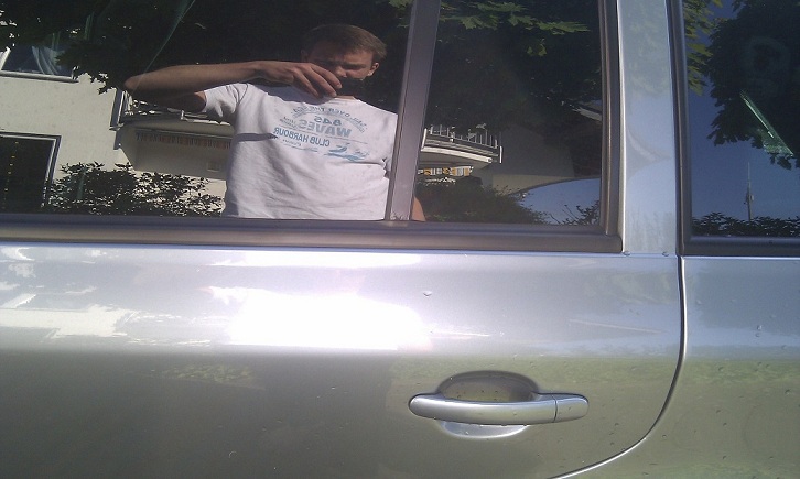

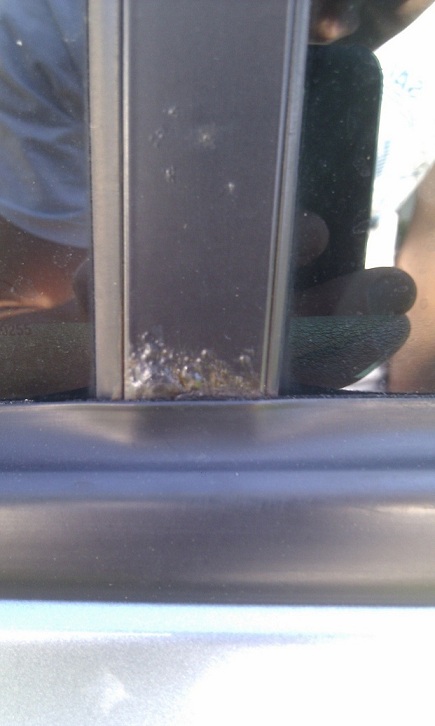

Hi Leute,
auf den Bilder seht ihr den Rost an der Trennleiste zwischen den Fenstern hintere Sitzreihe.
Hatte jemand schon einmal das gleiche Problem und kann man diese einfach austauschen????
Gruß Alex

....habe das selbe Problem auf einer Seite.
Irgendwo habe ich hier mal gelesen, dass so ein Steg um die 30 euro kostet und man zum tausch die Innenverkleidung demontieren muß, dann ist oben in der Tür ne Schraube, die raus , dann die kleine Scheibe festhalten usw. irgendwie soll das so gehen
Aber vielleicht kann mal jemand der das schon mal gemacht hat genauer erklären.

Der Austausch ist relativ einfach
Türverkleideung enfernen (innen) und am besten gleich die Türfolie mit, die kostet so um die 5€ beim
Das Fenster runterlassen und den Fenstergummi vorsichtig an der Stelle oben wo der "Steg" wieder an den Rahmen geht etwas herunterziehen......da müsste dann eine kleine Schlitzschraube zum Vorschein kommen....diese lösen!
Bei der Tür innen ist eine Torxschraube welche den "Steg" unten hält....diese auch lösen!!
Es sollte aber auch das Fenster ausgebaut werden um besser den "Steg" ausbauen zu können.
Übrigens: das kleine Fenster ist im "Steg" geklemmt, also bissl Vorsicht, damit es nicht kaputt geht.
Das sollte es im groben gewesen sein

hat jemand vielleicht eine Teilenummer von der Leiste, damit ich das telefonisch bestellen kann?
Re: Rost an Leiste am Fenster
1U9839409 für 29,57 €. Für die rechte Seite ist es die Nummer 1U9839410 zum gleichen Preis
