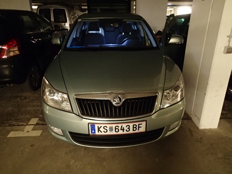

woeinie76
- Beiträge: 13
- Registriert: 2. Dezember 2012 11:52
- Motor: 1.9 TDI
- Kilometerstand: 55
Re: Das neue Logo am O2
habe es auch nach Empfehlung bestellt. Die vom Fabia² passen ohne Probleme.
Gefällt mir auf alles Fälle besser als das alte Emblem.
LG
Markus
LG
Markus
- P3020165 (800x600).jpg (242.19 KiB) 5159 mal betrachtet
- P3080181 (800x600).jpg (314.82 KiB) 5161 mal betrachtet
- P3080182 (800x600).jpg (256.11 KiB) 5172 mal betrachtet

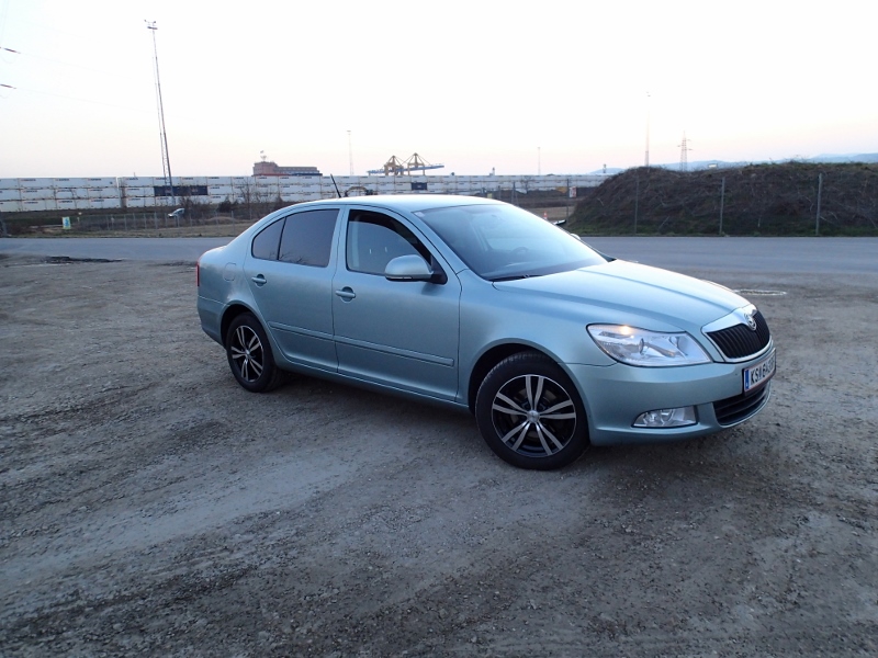

GZA2003
- Beiträge: 25
- Registriert: 13. März 2014 22:12
- Motor: 1,9
- Kilometerstand: 71
Ich finds Super
- IMG_20140319_183953.jpg (302.99 KiB) 4883 mal betrachtet
