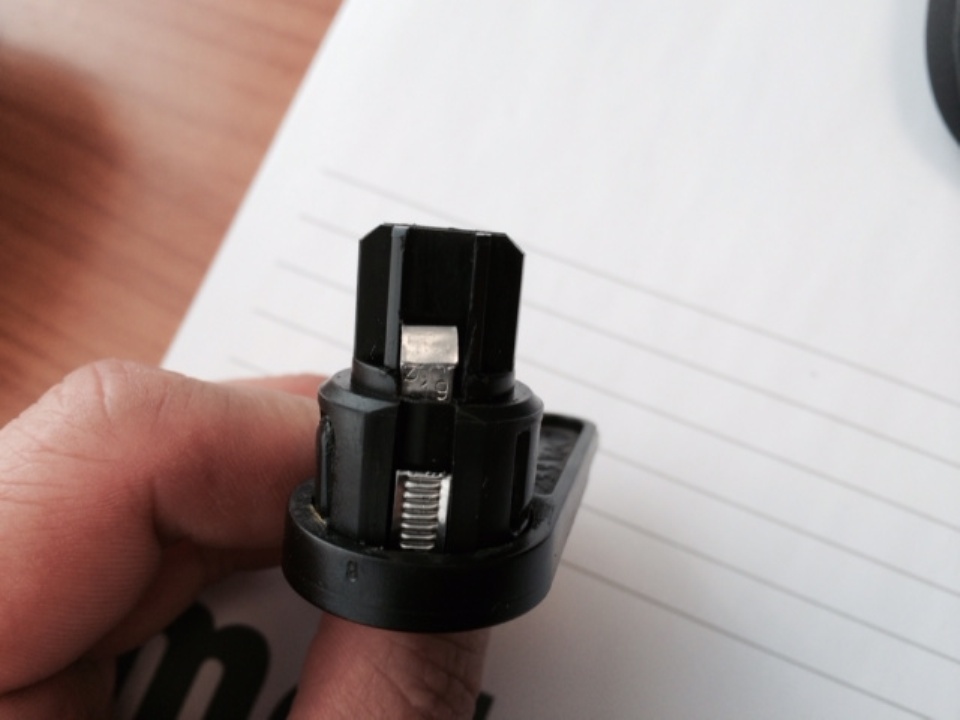

Re: Climatronic Temperaturklappe V68 defekt
Habe ich soeben getan
mal schauen ob das hält. Falls ja, werde ich bei Gelegenheit mal eine Reparaturanleitung erstellen........
- 4.JPG (100.75 KiB) 1404 mal betrachtet
- 3.JPG (98.63 KiB) 1400 mal betrachtet
bin neu hier und habe das selbe problem,
habe einen Skoda Octavia 1.8 20V Bj 99 und wollte mal fragen wie Sie das Teil auf den Bildern repariert haben ?
Mfg Marshall 93
Mfg Marshall 93
