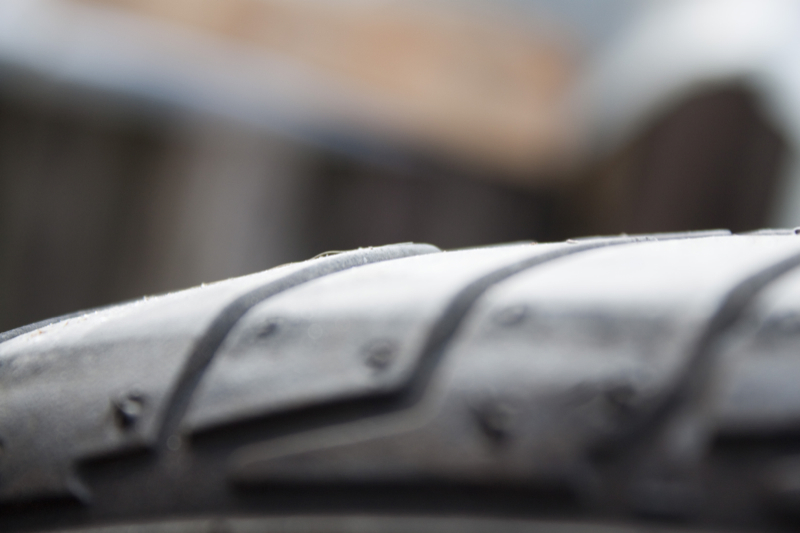

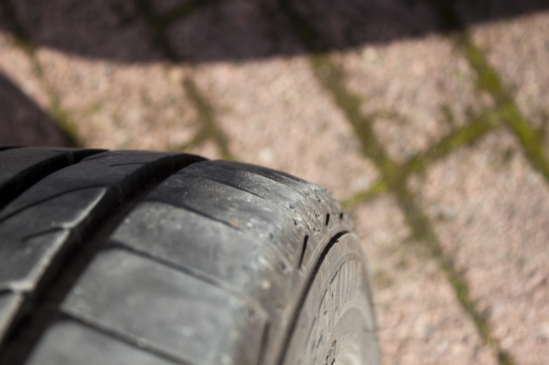

Kannst Du haben:
Bridgestone Potenza RE 050 in der Größe 225/45 R17 91W
- IMG_2405_800x533.jpg (332.37 KiB) 3999 mal betrachtet
- IMG_2395_800x533.jpg (280.98 KiB) 4004 mal betrachtet
Gruß, Thomas

Das hat nichts mit schlechter Erstausrüsterqualität zu tun. Der Bridgestone Potenza RE050 ist an und für sich ein hervorragender Reifen.wienerandi hat geschrieben: Erstausrüstungsqualität made bei VAG![]()
Einzig die Kombination mit dem Octavia funktioniert nicht wirklich gut.
Grund ist, dass der Octavia für eine vergleichsweise hohe Zuladung vorgesehen ist. Dämpfung und Luftdruck sind entsprechend ausgelegt.
Würde man einen Octavia Combi "artgerecht", d.h. mit Aussnutzung der vollen Zuladung betreiben, hätte man auch gar kein Problem.
Fährt man jetzt, wie das die meisten tun, mit leerem Kofferraum und trotzdem Luftdruck für hohe Zuladung rum, springt und bockt die Hinterachse (übertrieben gesagt) über den Asphalt, was zum Sägezahn an den Profilkanten führt. Bei Reifen mit offenem inneren Profilrand wird das noch verstärkt.
Abhilfe: Penibel den Luftdruck auf "leer" einstellen (alternativ: Kofferraum volladen) und auf Reifen mit geschlossener innerer Profilflanke achten.

Keine Frage, der Reifen auf dem Octavia ist falsch.wienerandi hat geschrieben: der Bridgestone Potenza RE050 wurde bis Modellauslauf Octavia 2 Facelift wissentlich mit der Problematik seitens VAG verbaut.
Vielleicht hatte ich mich falsch ausgedrückt. An sich ist der Reifen 1A. Nur eben nicht auf dem Octavia. Auf ner C-Klasse oder nem 3er BMW gibts fast nichts Besseres.
Für diesen Umstand kann allerdings Bridgestone nichts. Man muss bedenken, dass einem Kompaktklasse-Fahrwerk ein langes (Combi-)Heck anoperiert wurde. Hier gerät die Achse an ihre Grenzen.
Es gibt leider nur wenige Reifen, die auf dem Octavia, speziell dem Combi in 17'' funktionieren.
Naja, will mich jetzt nicht zum Thema Combi vs. Limousine äussern.RSHeinz hat geschrieben:Wenn ich die ganze Zeit mit einem vollgeladenen Combi herum fahre brauche ich auch keinen Combi, bzw ist er nutzlos.
Aber jedem Combi-Käufer muss klar sein, dass Dämpfung und Federung auf hohe Zuladung ausgelegt ist.
Das man hier Abstriche bei der "normalen" Alltagsnutzung bzw. Comfort machen muss, sollte beim Kauf klar sein.
Bei Limousine bzw. Fahrzeugen wie Golf, Leon, A3 ist das Problem weit weniger ausgeprägt, weil eben Dämpfungscharakteristik besser auf die typische Nutzung (1 Fahrer, sonst leer) abgestimmt ist.
