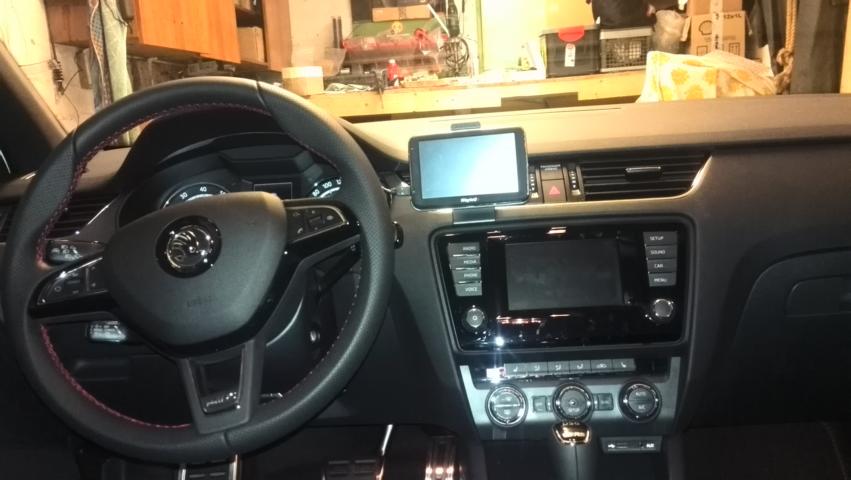

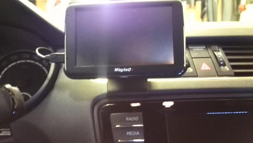

ich habe mein Navi rechts vor der linken der mittleren Lüftungsdüsen plaziert.
Das Kabel dann zwischen Combi-Instrument und Armaturenbrett geklemmt.
Dann die Blende direkt über der Lenksäule gelöst und das Kabel dort mit doppelseitigem Klebeband befestigt.
Dazu bot sich der seperate TMC-Empfänger an.
Das Antennenkabel nach unten geführt und unter der Verkleidung der Mittelkonsole versteckt.
