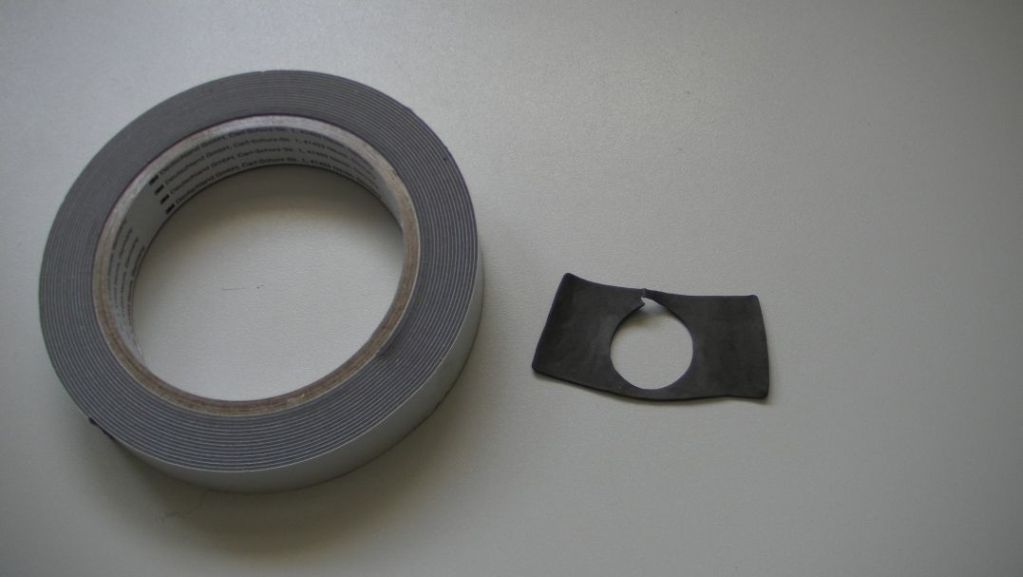

Hier noch ein Bild vom Klebestreifen der den Sensor halten sollte. Adhäsionskraft praktisch NULL!
Wir haben das jetzt durch die Revisionsöffnung in der Stoßstange (Octavia Combi 10-2011) provisorisch mit 3M Klebepad wieder angeklebt.

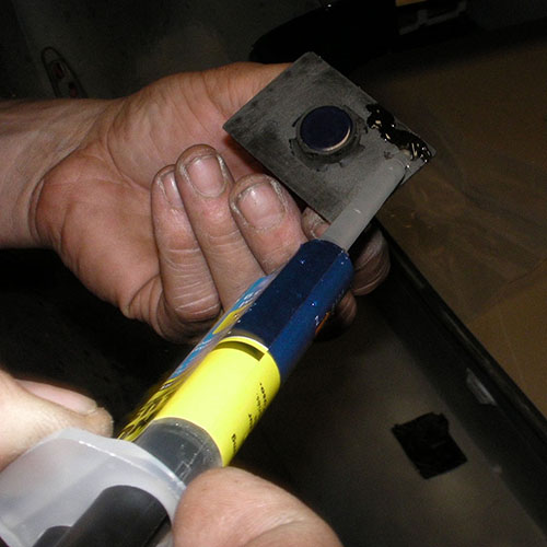

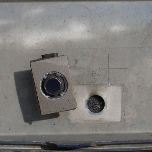

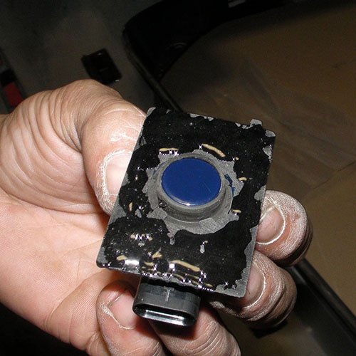

Nachtrag: Ich habe jetzt eine Hängerkupplung von Auto-Hak angebaut, dazu musste die Stoßstange runter, was wirklich leicht war. Hierbei konnte ich das ganze Ausmaß des Pfusches erkennen. An allen Sensoren waren die angeklebten Halterungen bereits an den Ecken gelöst. Damit war es nur eine Frage der Zeit bis auch sie abfallen. Ich habe das Problem dann mit Zweikomponentenkleber für Plastik hoffentlich langfristig gelöst. Wichtig ist hierbei den Kleber nicht nur an einigen Punkten aufzutragen sondern ein mal ganz um den Sensor herum. Das verhindert das Eindringen von Spritzwasser hinter den Sensor. Das sollte Korrosionseffekte fernhalten.
Eine Ecke des Klebepads hatte sich hier schon gelöst
Der spezielle Zwei-Komponenten-Kleber wird aufgetragen
Der Kleber wird rund um den Sensor aufgetragen um eindringen von Wasser zu verhindern
