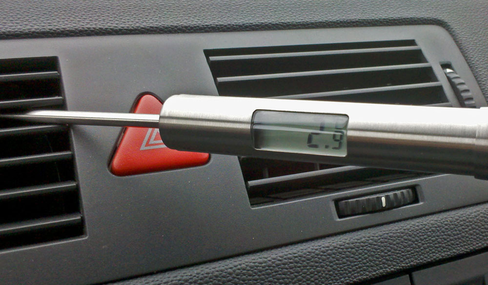

Wenn du nicht sicher bist, kannst du ein Thermometer in die Luftdüsen stecken, AC auf "low" oder "blau" und dann bei mittlere Drehzahl und Geschwindigkeit messen was sie noch bringt. Es sollten 2-5°C sein. Alternativ kann man per VCDS die Temperatur nach Verdampfer auslesen.
Ansonsten ist es bei einem Neuwagen erst mal ein geschlossenes System, zudem wird die Anlage ab Werk überfüllt. Bei mir war nach 2 Jahren 670g drin (Soll 525g). Wenn kein Schlauch/Dichtring o.ä. im Lauf der Zeit undicht wird, brauchst du wie an deinem Kühlschrank zuhause nichts machen.
