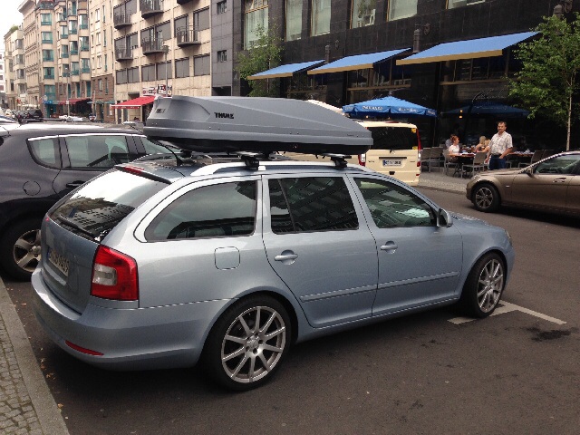

Eine neue Heckklappe auf Garantie und ein paar Euros für das Verzinnen des Emblems.
Anstelle von einem Van soll es jetzt ein Jetbag schaffen :D ich mag keinen Van fahren :D
