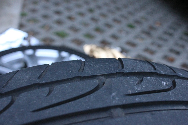

tieflieger hat geschrieben:Sieht mir nicht nach einem Sägezahn aus, eher nach Reifenmasochismus.
Was verstehst du denn unter Reifenmasochismus?
Ich lenke im Stand nie mit getretener Bremse, fahre Werktags größtenteils städtisch (Hamburg) und am Wochenende 400 km Autobahn (ca. 130-140km/h).
Wie gesagt, Luftdruck vorne beträgt 2,1Bar und hinten 2,2Bar.
Habe mir vorgenommen, den Luftdruck hinten auf 2,0 Bar zu reduzieren um die Auflagefläche zu erhöhen und den Abrieb in den äußeren Bereichen zu verstärken.

Re: Sägezahnbildung bei Octavia 2
Beitrag von tieflieger »
DR. Oktavius hat geschrieben:
Kann auch häufiges stakes Beschleunigen aus dem Stand hinaus bedeuten (Rubbeln).
Sonst ist gerade die Vorderachse unproblematisch.
