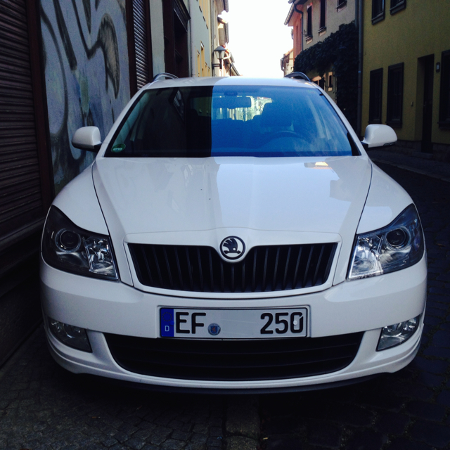

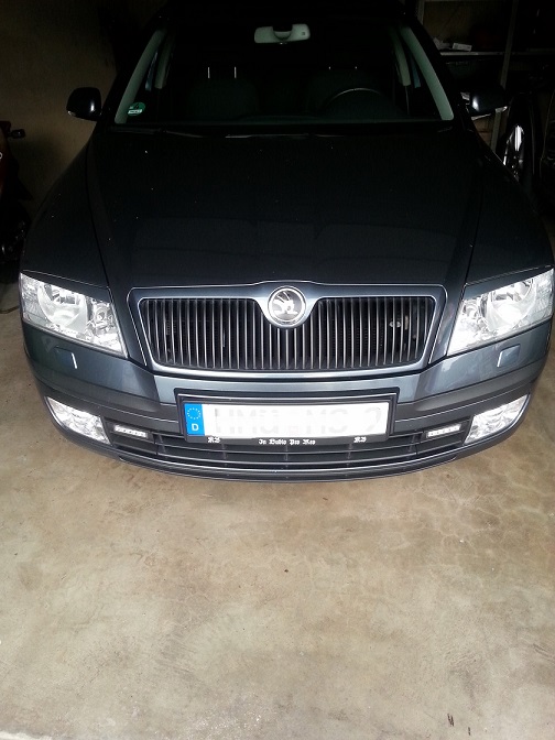

Hier endlich ein Bild von meinem....Wobei ich auf meinen lackierten Grillrahmen warte und ich dann dort das neue Emblem wieder drauf mache.
Ich habe am Heck ein 10er Loch in das alte Emblem gebohrt und es mit einem Föhn erwärmt. Dann mit einer Spitzzange das Emblem abgemacht. Danach dann wieder erwärmt und den EmblemTräger entfernt. Die Rückstände mit Alkohol (PE-Reiniger z.B.) entfernen und das neue aufkleben.
An der Front habe ich es es genau so gemacht. Jedoch habe ich vorher die Kunstsoffnieten von hinten ausgebohrt.
Mit Zahnseide und einem Föhn kann man den "Octavia" Schriftzug am Heck gut entfernen. Die Reste dann mit Alkohol entfernen und polieren.

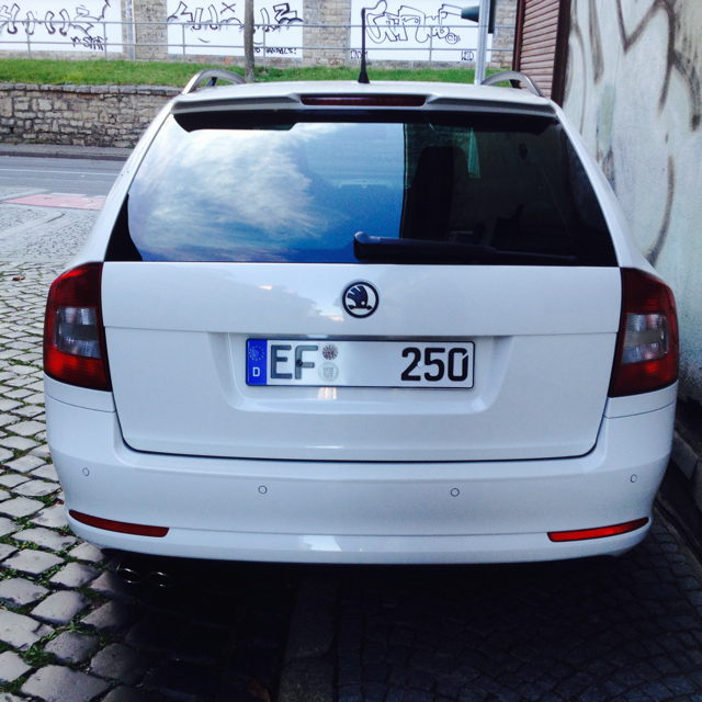

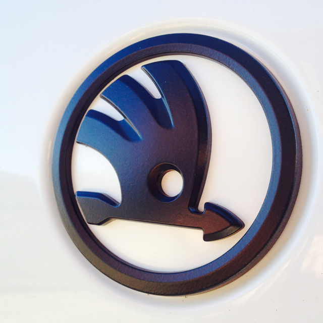

So, ich nun auch.
Ging überraschend fix. Selbst mit lackieren, bzw. folieren war es am Vormittag erledigt. Der eigentliche Wechsel hat vielleicht 20 Minuten gedauert. Der
hat mir auch direkt die richtigen Embleme gegeben.

Re: Das neue Logo am O2
Das weiße ist foliert?
- OctaSE
- Beiträge: 191
- Registriert: 4. Februar 2011 20:21
- Modelljahr: 2011
- Motor: 1,4 TSI
- Kilometerstand: 67000
- Spritmonitor-ID: 555121
Nein. Den Grundträger hab ich mit Spraydose in RAL 9010 lackiert; Ring und Pfeil sind mit PlastiDip eingefärbt.

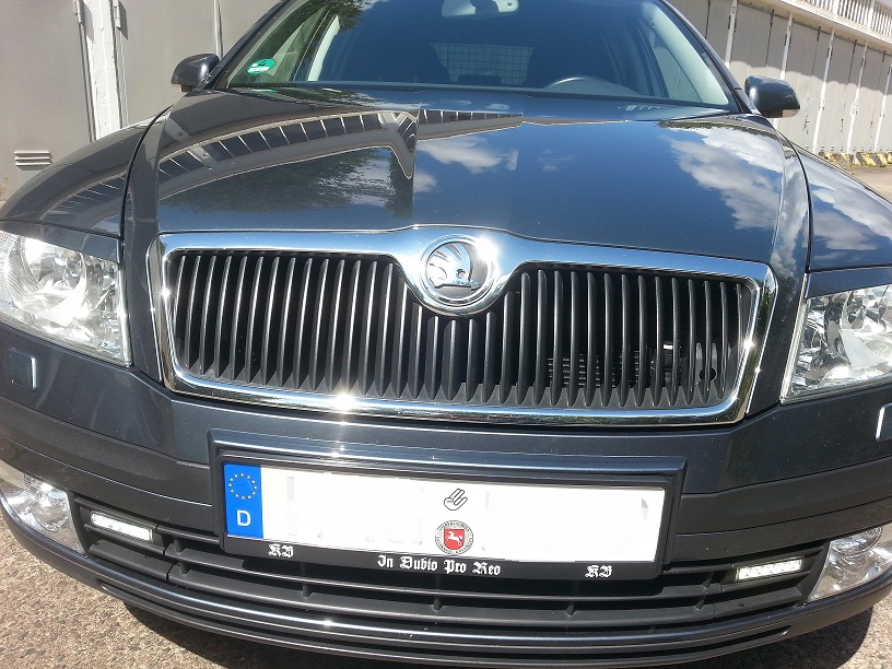

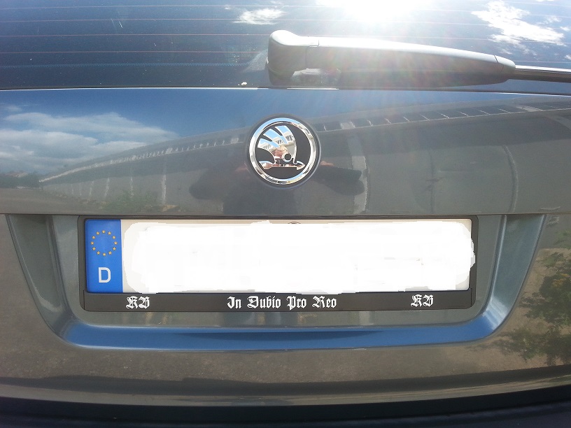

Hier nochmal eins am lackierten Grill ^^

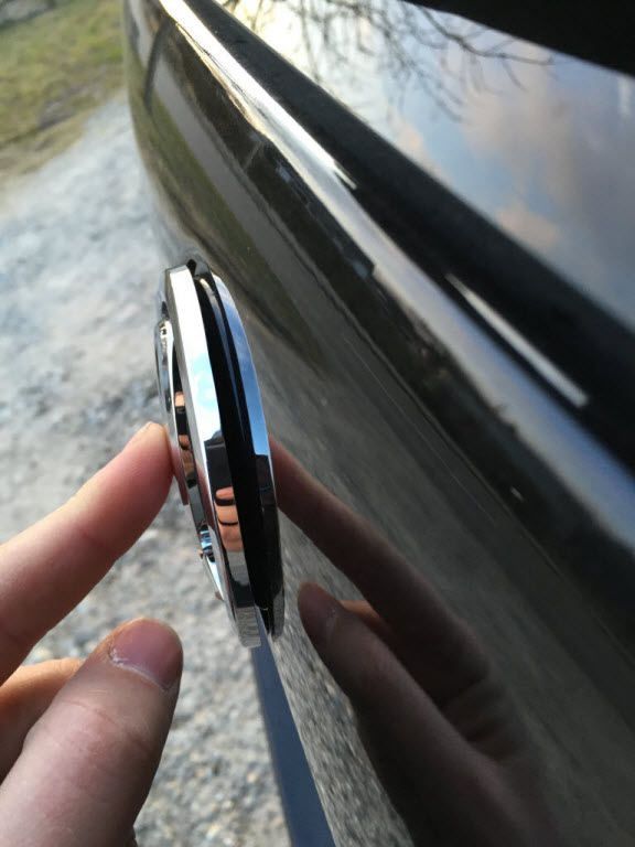

bin neu hier und seither stiller mitleser.

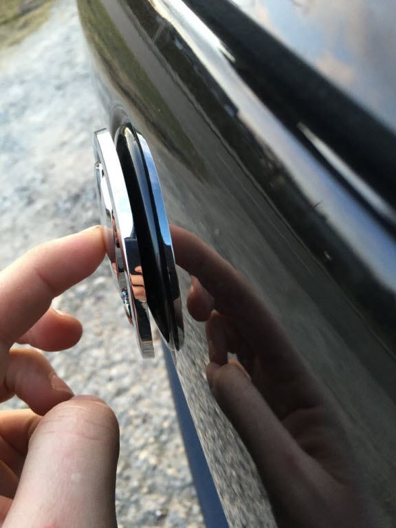

Hab seit 1 Woche ein Octavia Combi FL Bj. 2009 wegen Familienzuwachs (Vorstellung kommt noch am Sonntag
Hab heute versucht auch an der Heckklappe das "alte" Emblem gegen das akutelle zu tauschen, da das "alte" abbletterte und einfach
nicht mehr schön aussah.
Ich hab diese Embleme bestellt:
Front: 5J0 853 621 AUL
Heck: 5J0 853 621 A AUL
Nur leider passt hinten an der Heckklappe noch das Front oder das Hecklogo.
Wölbung: Klein: Groß: Hab nun die anderen Logos bestellt:
2x 1ST853601A AUL
Auf Seite 7 hat der amboss6 2 Logos von vorne und seitlich fotografiert. Ich finde, dass das vom Citigo mehr gewölbt ist.
Wer hatte auch noch so eine Wölbung in der Heckklappe und mit was für einer Teilenummer habt ihr dann umgebaut!?
Danke schon mal im Voraus.
