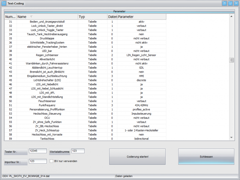

Ist der Feuichtesensor denn verbaut/arbeitet er? Oder zumindest als verbaut eingetragen?

Darüber habe ich keine Info.
Da der Waren einen Regen- und Licht-Sensor hat, gehe ich davon aus, dass der auch einen Feuchtigkeits-Sensor hat.

Kannst die die Fotos ja mal ausdrucken und den Händler danach fragen ob er von deinem auch das machen kann..
- feuchte.PNG (271.67 KiB) 5200 mal betrachtet
- feuchte verbaut bcm.PNG (193.35 KiB) 5206 mal betrachtet

Der Feuchtesensor beim TE ist verbaut und funktioniert. Das haben wir eben getestet. Fehler waren auch nicht im Speicher.
