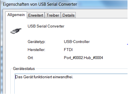

- Installieren des Interfaces K2L901 am COM-Port4 nach Anweisung aus Handbuch: OK
- Check des Interfaces im PC: OK (siehe Anhang)
- Versuch eines Verbindungsaufbaus: nicht OK (siehe Anhang)
- rote LED im K2L901 leuchtet permanent
- Inhalt der Debug Datei: siehe unten

Meine konkrete Frage: habe ich ein Problem mit dem Interface (Erkennung im PC) oder mit der Software (läuft nicht ordnungsgemäß unter Win 7 mit 64 Bit) oder mit der Schnittstelle (COM 4: ist gecheckt und auch OK) unter Win 7? Hat jemand schon Erfahrung gemacht?

Also ich hab vor Jahren auch mal mit WBH-Diag versucht Fehler auslesen/löschen. Mein Fazit, entweder findest Du jemanden der Software und Adapter hat
oder Du kaufst selbst (VCDS für 399,- oder auch Carport-Diagnose Basis für knapp 30,- ohne Adapter, der kostet ca 20,- AutoDia K509 zum Beispiel).
Ich habe mit WBH-Diag nichts machen können.
Achja zum Fehler, der Adapter hat einen FTDI-Chip, aber WBH-Diag verlangt an der Stelle einen WBH-Diag Pro-Chip, was auch immer der kann.

Was ist an meiner Aussage "nicht ganz richtig"?Golf_vier hat geschrieben:Das ist so nicht ganz richtig, WBH-DIAG verlangt erst ab den Versionen >1.0 nach dem „Blafusel”-Adapter.BeVo hat geschrieben:…
Er benutzt die Version 1.41 und diese benötigt eben den besagten Pro-Chip. Mal ganz ehrlich WBH-Diag mag ja für bestimmte Dinge in der Diagnose und für den kleinen Geldbeutel gut genug sein, aber wenn man tiefer in die Diagnose eintaucht kommt man sehr schnell an die Grenzen des Programms. Das spiegelt meine persönliche Meinung zu besagtem Programm wieder, nicht mehr und nicht weniger.

@BeVo: nicht ganz richtig heisst: richtig, aber nicht ganz…
Die Botschaft von beiden Posts ist doch: die zum vorhandenen Adapter passende Version von wbh-diag laden (V0.89) und schon funktioniert es. Vorausgesetzt natürlich, das Fahrzeug des TE hat KKL an der OBD und nicht CAN!
Steht auch so auf der blafusel-Seite, wurde vom TE nur nicht beachtet.
