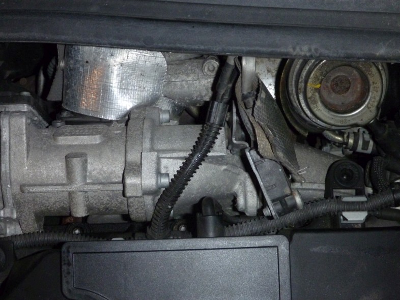

Hab mal zwei Bilder vom Ventildeckel gemacht. Auf der hinteren Seite ist in der Mitte ein kleiner Schlauch, welcher zu der gesamten Schlauchverteilung geht an welcher auch die Unterdruckdose des VTG-Gestänges hängt (soweit ich's erkennen konnte).
Muß mir erst eine passende Glasflasche basteln um Deine Lösung auszuprobieren.

Ich hatte ebenfalls den Unterdruckspeicher im Ventildeckel durch ein Glas ersetzt, dann eine Nacht den Wagen komplett "kalt gestellt" und am nächsten Morgen bei 2-5 Grad Außentemperatur probegefahren. Der Turbo hat sofort angesprochen und es kam keine Fehlermeldung bzw. Notlauf.
Zusätzlich hatte ich noch geprüft, ob ich mittels Handpumpe einen Unterdruck im Unterdruckspeicher aufbauen kann - ging nicht.
Mir ist dann aufgefallen, daß ich Unterduck aufbauen kann sobald ich mit der Hand auf diese rechteckige Erhöhung am Ventildeckel Druck ausübe.
Hab dann mal leicht in den Schlauch reingeblasen - und gehört wo's rausbläst.
Und zwar an der Längskante an der Ventildeckelrückseite, genau über dem Anschluß des Unterdruckschlauchs, dort wo diese rechteckige Erhöhung aufgepresst (oder verklebt ?) ist (wie das zusammenbebaut ist sieht man gut mit nem kleinen Spiegel).
Den Spalt habe ich mit 2-Komponenten Epoxi Kleber geschlossen.
Der Fehler ist nun seit 4 Tagen nicht mehr aufgetreten.
