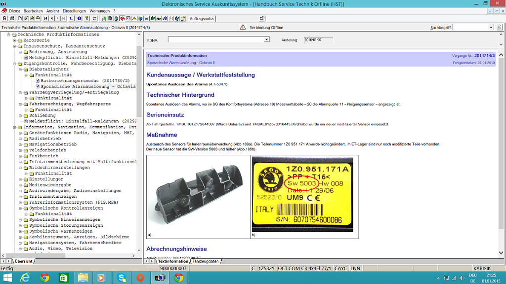

Hier mal eine TPI dazu:
Aber Fahre trotzdem nochmal zum freundlichen zum Fehlerspeicher auslesen
