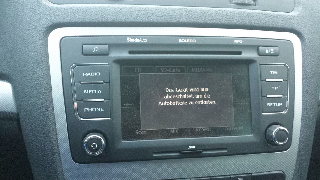

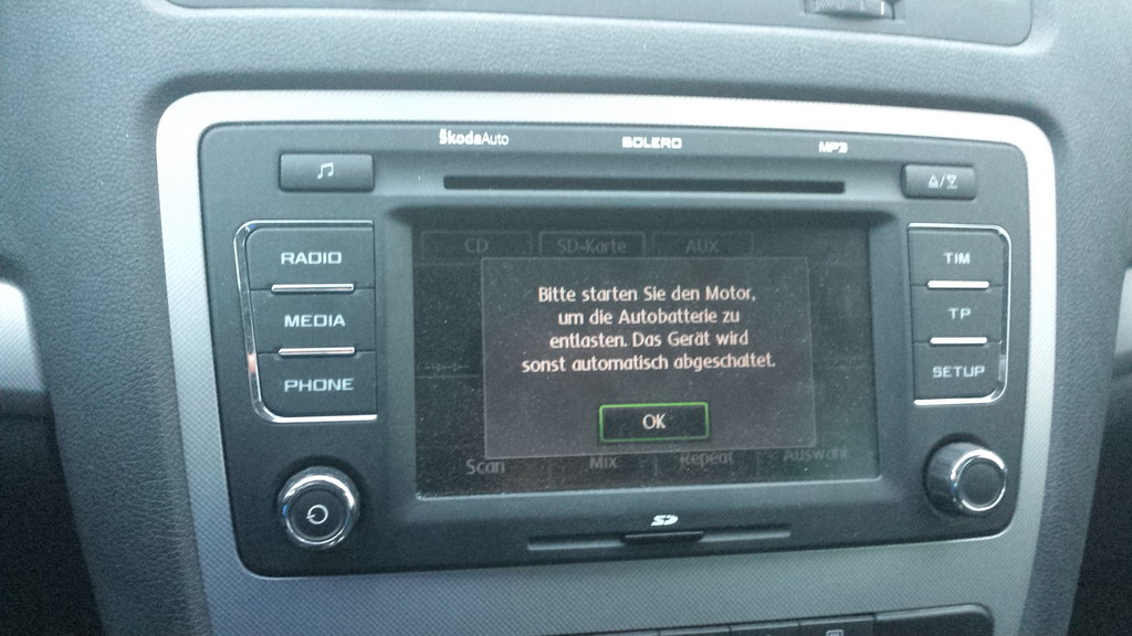

Nach genauem drauf achten stellte ich fest, dass es aus den Lautsprechern ausgegeben wird zwar nur 2-3 mal nach betätigen der Zentralverriegelung.
Das Video dazu findet ihr hier http://youtu.be/BTxCyPlW0LM
Beim einschalten des Radios kommen die Meldungen nacheinander

So, wie vermutet war es nicht das Radio. Es hat immer nur brav darauf hingewiesen.
Das Steuergerät für die Sitzheizung Fahrerseite war defekt und hat ständig Strom gezogen. Kommt wohl öfter mal vor, der :) nannte es gleich als mögliche Ursache.
