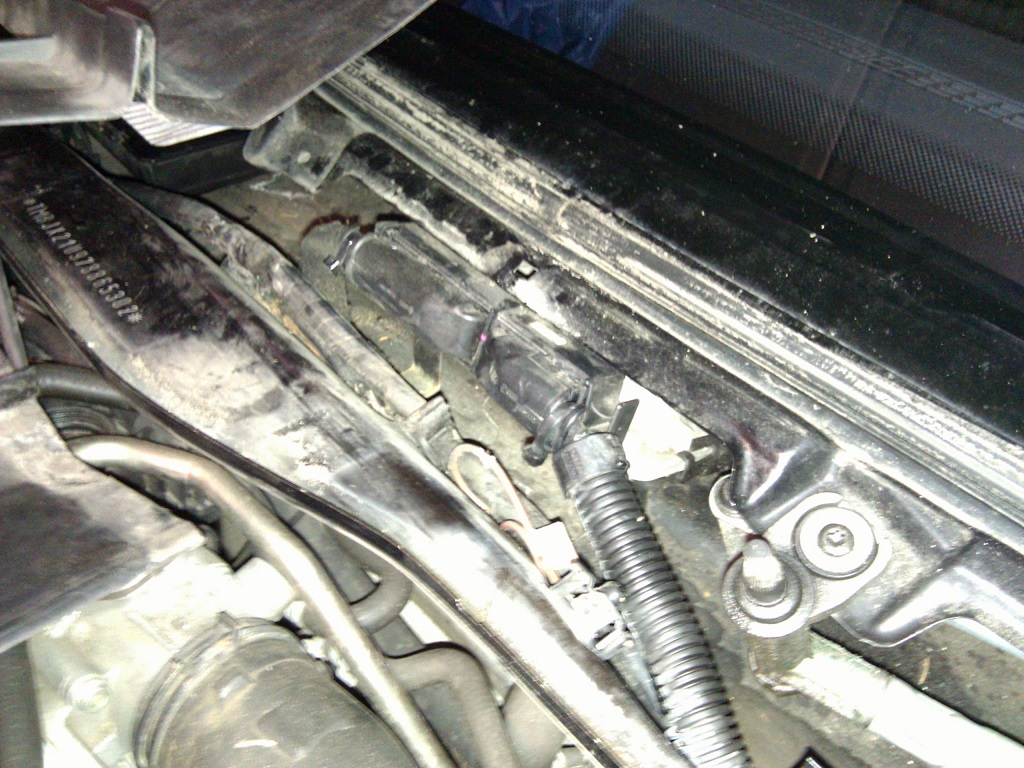

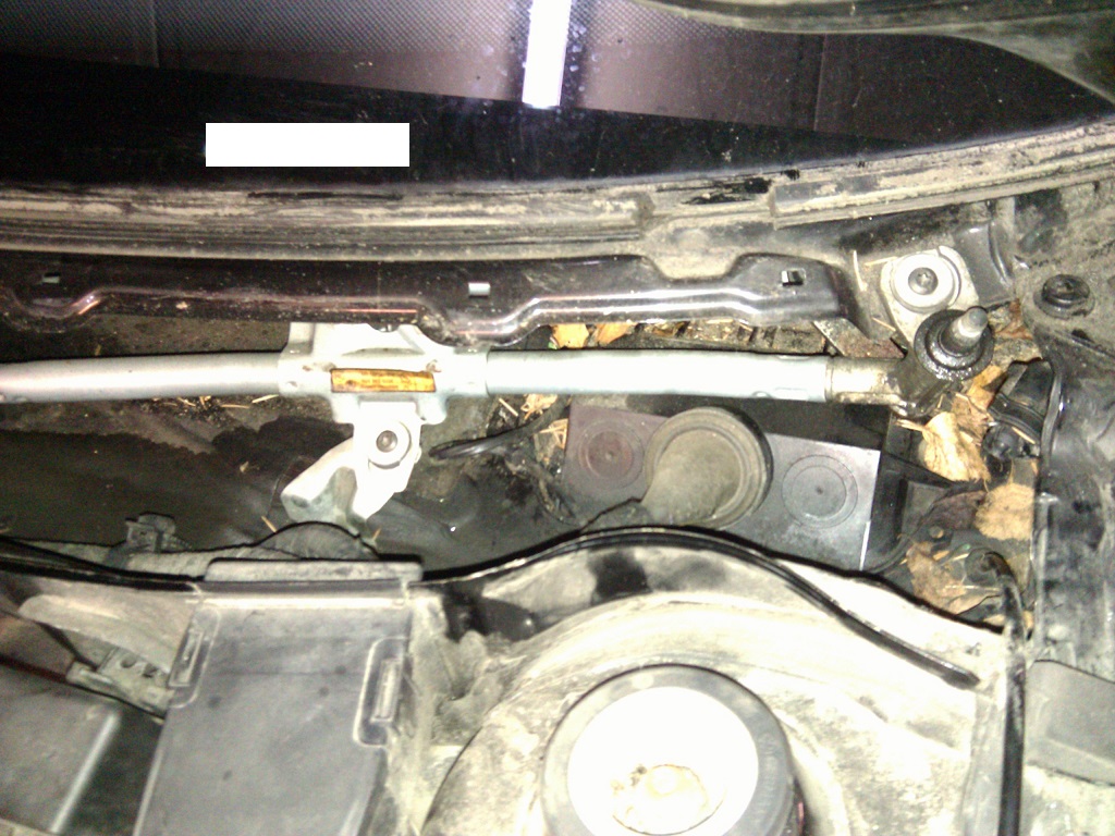

Der "Einbau" ging soweit auch ganz gut, leider habe ich festgestellt das ich kein "Kasten hinten links im Motorraum" habe.
Tja und nu ? Cum Cart hat bis Dienstag Urlaub.
Vielleicht kann ja hier jemand weiterhelfen.
Ich habe mal Bilder gemacht.
Aggi

Das Motorsteuergerät ist doch auf dem dritten Foto und die Durchführung in den Innenraum auf dem zweiten - wo ist jetzt dein Problem?
Oder anders: Welchen "Kasten" meinst du?

HAllo ,
vielen Dank für die schnelle Antwort.
Das Kabel welches mitgeliefert wurde ist definitiv zu kurz um vom Schalter in den Motormittelraum verlegt zu werden.
In der Anleitung die ich mitbekommen habe ist die Rede von einem "Kupplungsstation im Schutzgehäuse , im Wasserkasten links" !
Welche der beiden Stecker vom Motorsteuergerät ist den jetzt der richtige und wie ist die Pinbelegung ?
Kann mir einer einen Tip gegen wie man die Kabel am besten durchzieht , danke.

auf deinem 2. Bild ist doch der Kasten zu erkennen, unter dem die Relais liegen.
Dort wo der Leitungskanal in den Innenraum mündet...die große schwarze runde Kabeldurchführung.
diesen Kasten aufschrauben und den Relaisträger in den Innenraum drücken.
Auf dem 1. Bild hast du einfach nur die Lenksäule fotografiert.
Von da aus ganz oben links kommt man ja auch zum Relaiskasten, das wirst du auch sehen, wenn du den Relaiskasten geöffnet hast.
Die Leitung ist mehr als ausreichend lang, das ist ja auch maximal ein Weg von 50cm.

Super vielen Dank für die Hilfe.
Ich wäre nie darauf gekommen das unter der Kabeldurchführung der besagte Stecker sitzt.
