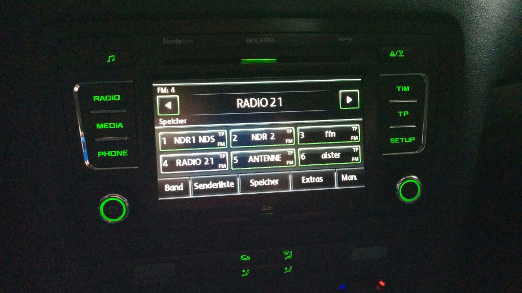

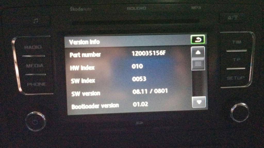

So heute habe ich mal das Bolero vom Octavia FL eingebaut, es ist ein Blaupunkt Gerät 1Z0035156F. In meinem Octavia 2008 (wann der genau gebaut wurde weiß ich nicht, EZ ist 3/2008) ist ein Gateway Index P. Das Gerät funktioniert so wie es soll, MFA Anzeige vom Radio geht (warum weiß ich auch nicht). Gala usw. funktioniert auch.Helligkeit (Display) ist nicht ganz so doll keine Ahnung ob das bei dem Bolero so ist oder ob dem Radio irgendein Signal fehlt, mit VCDS lässt sich dort jedenfalls nichts finden. Die Beleuchtung lässt sich Dimmen. MFL geht zum Teil, das verhält sich genau so wie mit den beiden VW Radios die ich getestet habe Laut/Leise, Titel vor / zurück und Mute gehen. Vor und zurück Spulen geht nicht. Ein Delphi Swing das ich mal getestet hatte ging nur Titel vor/zurück und Mute.
Ein Blaupunkt Bolero ist also schonmal garnicht so schlecht für den Octavia vFL wenn man ein MFL hat, die Superb Version wäre wohl besser weil die einen Lichtsensor hat, aber bislang störte mich die Display helligkeit noch nicht.
PDC wird dank Emulation von der Polarfis auch angezeigt, Klima auch aber dort müssen die Polarfis jungs wohl nochmal ran, dort sind etliche Anzeige Bugs drin, aber wer braucht schon umbeding die Klimaanzeige.
So die Autofun bzw. Funline heist das ding jetzt ja ist auch gekommen und auf Phantomspeisung umgebaut, mal sehen ob das klapp. Die Drossel hatte ich noch auf Restekiste 100µH einlagig gewickelt, mal sehen obs es damit zufriedenstellen geht, denn es ist natürlich ein Eisenpulverkern und kein Ferrit. Letzteres wäre wohl besser aber wie immer bei HF geschichten versuch macht klug.
Die Blaupunkt funline ist eingebaut und der Empfang bei mir zu Hause ist von Pegel schon mal deutlich besser geworden, die Funline macht alleine mehr Pegel als die Dachantenne, was ich auch noch einsehe da die ja auch raus er ist als die Dachantenne. Einsenpulver Kern in der Drossel macht offensichtlich kein Problem. Gefahren bin ich aber ich nicht. Mal sehen wie der Empfang nun während der fahrt ist.
Diese billiger eBay Scheiben Antennen tauge ubriegens nix, so eine hatte ich zuerst getestet und war nix außer 19 Euro zum Fenster raus
