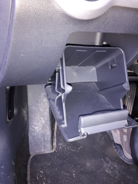

Servus zusammen,
ich habe aus Versehen mit dem Knie den Deckel des Ablagefachs links unter dem Lenkrad malträtiert und dabei ist die Verriegelung abgesprungen. Jetzt habe ich drei Einzelteile: Die Klappe, den Griff, welcher gleichzeitig die Verriegelung darstellt und eine kleine Rundfeder, weiß aber nicht genau, wie letztere eingefädelt wird. Die Position des Griffes weiß ich und diesen kann man auch wieder richtig einclipsen, aber ich weiß nicht, wie die Feder da reingehört.
Kann da mal jemand ein Bildchen machen von links bei geöffnetem Fach, so dass man erkennt, wie die Feder da reingehört?
Merci!
Merci!

Schade, dass sich keiner die Mühe gemacht hat, mir ein Bildchen zu machen...
Hab es jetzt selbst hinbekommen, für die Nachwelt hier die Bilder, falls jemand mal das gleiche Problem hat.
