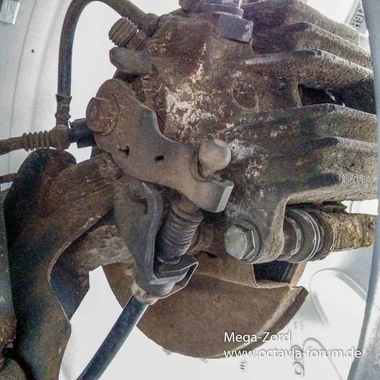

Wenn ich die Handbremse ziege kommt 5 Klicks lang wirklich gar kein Widerstand. Es ist als ob der Hebel frei gelagert ist und überhaupt nicht mehr mit den Bowdenzügen verbunden ist. Letztens beim Reifenwechsel habe ich gesehen, dass hinten rechts der Zug locker in seiner Halterung sitzt und ich diese Kugel einfach aus dieser Halterung rausziehen könnte. Die linke Seite sah nicht verdächtig aus.

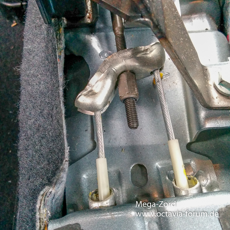

Ich habe eben mal den Deckel vom Mitteltunnel ausgebaut. Hilfreich war mit dabei diese Anleitung von Andi :)
Die beiden Züge sind anscheinend Unterschiedlich lang. Höchstwahrscheinlich sind sie gleich lang, aber die rechte Seite wird ja anscheinend nicht mehr gespannt. Ich habe trotz der fehlenden Symmetrie die Handbremse mal mit einem 10er Maulschlüssel angezogen. Anschließend habe ich die Handbremse angezogen und wieder gelöst. Hinten rechts ging sie natürlich nicht wieder vollständig zurück, ließ sich aber mit der Hand wenigsten etwas lockern.

Bowdenzüge unter der Mittelkonsole
2015-04-16 18.31.47.jpg (437.75 KiB) 4642 mal betrachtet
Bremse hinten rechts
2015-04-16 18.39.55.jpg (393.02 KiB) 4642 mal betrachtet

Herzlichen Glückwunsch, dein Bremssattel ist defekt. Das Bild zeigt es deutlich, wenn das Rad sich ohne Wiederstand drehen lässt, ist er defekt. Der Hebel in dem der Seilzug am Bremssattel befestigt ist, hat seine Nullposition eigentlich am oberen Anschlag kurz unter der Entlüftungsschraube, in der Position in der der Hebel sich jetzt befindet, ist die Bremse eigentlich fest. Wenn du dich mit der Materie auskennst, probier mal folgendes:(Kostenloser Rettungsversuch)
Fahrzeug gegen wegrollen sichern z.B.mit eingelegtem Gang oder Unterlegkeilen
Handbremse lösen (auch die Schraube an der Seilaufnahme oben an der du sch rumgestellt hast), Räder hinten Lösen, Fahrzeug am besten beidseitig aufbocken, Räder abnehmen ( Auf sichen Stand prüfen "Unfallgefahr")
Beide Handbremshebel an den beiden Bremssätteln in Richtung oben bis zum Anschlag drücken
Bei der Gelegenheit kannst du auch prüfen, ob das betroffene Handbremsseil gangbar ist. Im normalfall solltest du es mit den Fingern hin und herschieben können.
Mit geeignetem Werkzeug, die Kolben der Bremssättel im Uhrzeigersin drehen (und gleichzeitig Drücken falls du nicht das Werkzeug hast )
Bitte darauf achten, das die Manschetten der Kolben nicht beschädigt sind oder werden.
Am besten auch die Bremsbeläge bei der Gelegenheit prüfen und darauf achten, das kein Belag festklemmt, die müssen sich locker bewegen lassen.
Wenn die Hebel zurückgestellt und die Kolben wieder reingedreht sind, die Bremse wieder komplett zusammenbauen und die Bremse mit dem Fuß aufpumpen, ein paar mal bis du wieder Bremsdruck hast. durch das Zurückstellen des Kolbens erlangt dieser eine andere Position, mit Glück funktioniert die Handbremse dann wieder. Betätige nun die Handbremse und löse sie wieder, ist das Spiel immernoch so groß, prüfe ob der Hebel am betreffenden Bremssattel wieder unten hängt, wenn ja muß der Bremssattel getauscht werden. Wenn es funktioniert kannst du die Schraube oben an der Seilaufnahme einstellen, so das du ungefähr einen cm. Spiel im Handbremshebel hast, als Gegenprobe schau dir den Abstand an den Hebeln der Bremssättel zum obern anschlag an, dieser sollte 2mm bei gelöster Handbremse nicht überschreiten.
Aber Achtung ! Den Tausch eines Bremssattels, solltest du einem Fachmann überlassen, da danach das Bremssystem entlüftet werden muß und ohne Entlüftung nur teilweise Bremskraft zur Verfügung steht.
Gruß Automatik-Octi

genau das selbe hatte ich auch.Das Foto könnte auch von mier stammen.Bei mir war es so,dass auf der rechten
Seite die Hebelwelle der Handbremse,die in den Bremssattel geht,fest war.
Mit einigen Spritzern WD 40 und mehrmaligen Bewegen des Hebels mit der Wasserpumpenzange wurde er wieder
gängig.
Anschließend die Handbremse ca. 10 x anziehen mit Fußbremsunterstützung,(Nachstellautomatik ) war ein
gleichmäßige Ziehen wieder vorhanden.
Janko.

Die Züge sehen sehr gut aus. Unter der Manschette hinten an den Sätteln ist kein bisschen Dreck, Rost oder ähnliches. Da muss ich schon sagen, Hut ab nach so einer langen Zeit.
