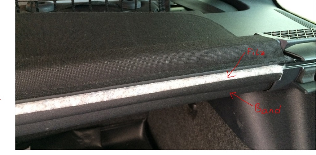

Einspruch. Ich hab weder bei meinem alten vFL noch beim jetzigen FL ein Problem mit dem Rollo...oberammergau99 hat geschrieben:Hatte auch Geräusche von hinten. Bei mir war es auch das Rollo, ein Tausch gegen ein neues beimbrachte auch nur 2 Wochen Besserung da die "Spannkraft" dann wieder nachgelassen hat ...
Problem ist bei geschl. Rollo dass die ganze Rollofläche sich bewegt und die Rollounterseite an der Kante vom "Rollokasten" wo es eingespult wird scheuert. Kann man leicht testen inden man bei geschlossenem Rollo leicht und langsam die Rollofläche mal nach unten drückt und wieder loslässt(am besten mittig) so dass sie sich etwas "ausspult" - dann hört man das "schubbern" der 2 verschiedenen Materialien aneinander. Dasselbe passiert bei der Fahrt automatisch
Das Rollo ist von unten "weich" und der Rollokasten aus Metall. Gelöst habe ich das Ganze indem ich um die Metallkante einen Filzstreifen geklebt habe. Das Rollo scheuert nun am Filz
aber man hört eben nichts mehrDas Problem müsste bei allen Octavia Combi bestehen, leider ein Konstruktionsfehler ...

Tja dann gibt es wohl 2 verschiedene Rollos ? Kann ich mir nicht vorstellen da es bei beiden Rollos eig. dasselbe Problem war. Habe es letztens noch bei einem Bekannten getestet, der hats auch (Wahrnehmung ist halt bei jedem anderskalli* hat geschrieben:Zustimmung, ich hab bei 115.000 km ebenfalls keine Probleme mit dem Rollo.Madsnowdevil hat geschrieben: Einspruch. Ich hab weder bei meinem alten vFL noch beim jetzigen FL ein Problem mit dem Rollo...
Habe nochmal ein Foto angehangen. Wenn kein Erfolg erzielt wird kann es natürlich am verw. Filz sein. meiner ist relativ dick und weich.
Der Filz wurde ein gutes Stück in den Kasten zwischen Rollounterseite und Metallkante geschoben (ca. 1,5 cm); dann umgeklappt und mit schwarzem Gewebeklebeband fixiert.
Der Vorteil liegt darin, dass bei Silikonspray beim ausgespulten Rollo rel. hässliche Streifen zu sehen sind (von oben !). Durch das Filz klemmt das Rollo zudem ein bisschen fester und das "ausschwingen" der Rollofläche wird gebremst (spult aber immer noch autom. ein wenn man draufdrückt, nur ein bisschen langsamer). Beim neuen Rollo war ja auch ca. 2 Wochen Ruhe. Warum ? Weil die Spannkraft dann nachließ
Gruß Holger
