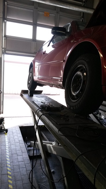

Bremse vorne komplett + Schläuche sind gemacht
Achsmanschette ist drinne
Hinten Scheibben + Beläge und Bbremssättel samt Träger neu
Der schöne Bastuck Auspuff ist ebenfalls Geschichte !!!
So wie es aussieht hat die ABS Einheit den geist aufgegeben, aber da es die gebraucht ja recht günstig gibt ist das nicht so schlimm.
Der TÜV hat auch schon einen Blick drauf geworfen !!!

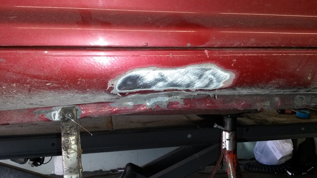

Gestern habe ich mich dann noch mit den Schwellern beschäftigt, da diese etwas eingedrückt waren, die Feinheiten macht dann der Lackierer :D

Hast du da einfach Schrauben aufgeschweißt? Womit hast du dann gezogen?

Black_A4 hat geschrieben:Hast du da einfach Schrauben aufgeschweißt? Womit hast du dann gezogen?
Also das war so eie Sache für sich !!!!
Ich hatte mir einen Spotter ausgeliehen und wollte das höchst professionell angehen, aber "der Gerät" taugt nur was für dünere Bleche und nicht für stabile Schweller
und ich hätte Monate gebraucht.
In der Tat habe ich dann lange Schrauben angeschweißt, eine Gripzange drauf geklemmt und dann gepflegt mit dem Hammer drauf gehauen :D
Nicht die eleganteste Methode aber funktioniert :D :D

Carlson hat geschrieben:
Neues vom Golf:
Beide Handbremsseile + Führungsrohre neu
Standlichter und Kennzeichenleuchten gegen legale Ausführungen getauscht + Scheinwerfer eingestellt
Radio eingebaut
morgen gehts weiter.......
Trotzdem geil gemacht! Sag mal wo hattest du den Spotter her? Wollte mir so etwas auch mal leihen aber niergends gefunden.

Von unserem Smartrepair Lackierer, wüsste sonst auch nicht ob man sich sowas irgendwo leihen kann.
