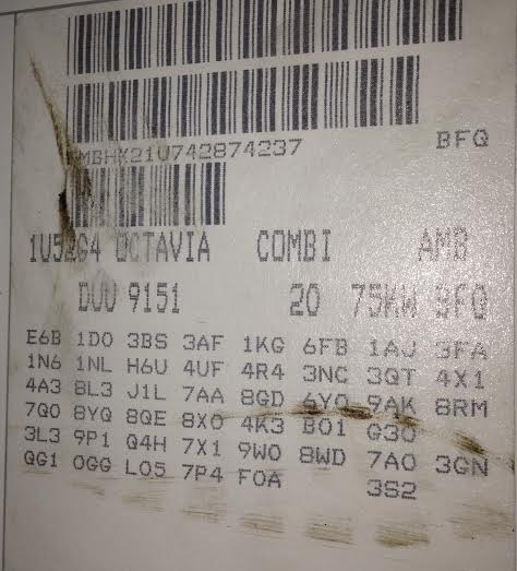

Leider gibt es für mein Modell verschiedene Scheibengrößen - im Scheckheft finde ich nur die PR-Nummer für die Trommelbremsen (1KG) hinten. Im Anhang der Aufkleber mit den PR-Nummern - könnt jemand von euch vielleicht sehen, welche Scheibengröße ich brauche? (Sorry für das schlechte Bild, ich habe es ganz hektisch in der dunklen Garage gemacht.)

- PR-Nummer Octavia.jpg (35.43 KiB) 2568 mal betrachtet

Standartmäßig sollten die 256iger verbaut sein, ob Du das mit neuen Bremsen vorn etwas weg bekommst wage ich zu bezweifeln, zumindest bei mir ist immer noch etwas von diesem Bremsenflattern zu spüren.

bei mir waren/sind es die Bremsscheiben. Die haben bei genauerer Betrachtung auf der Innenseite schwarze Riefen. Hätten wohl noch ca. 5000 km gehalten, werden aber morgen trotzdem gewechselt, da es die Manschette vom Traggelenk ebenfalls zerfetzt hat.
PS: Sind bei meinem Combi die 256er Scheiben.
