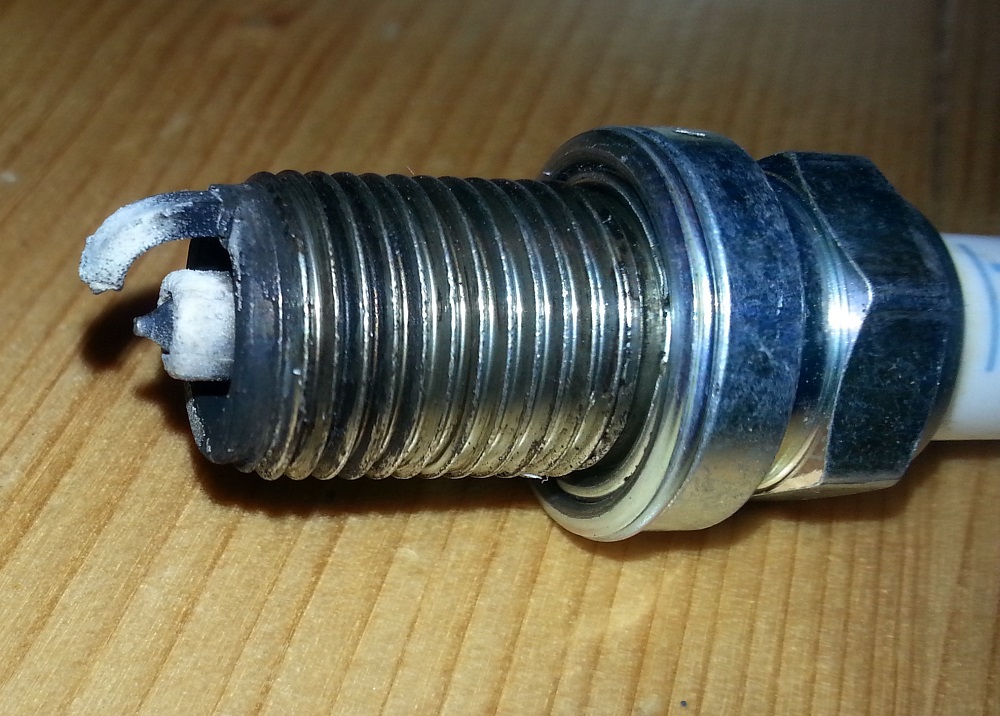

Guten Abend Forum,
nun habe ich Klarheit. Skoda hat festgestellt, dass die Zündkerze auf dem 3. Zylinder geschmolzen ist. Wie es dazu kommen konnte kann sich Skoda auch nicht erklären, denn es sind keine weiteren Fehler abgespeichert. Einzig der LMM ist etwas lose, da eine Nase von Klickverschluss bissel ausgeleiert ist. Ich habe wohl saumäßiges Glück gehabt, denn solche Geschichten enden meist mit einem kapitalen Motorschaden. Komisch ist aber, dass die Kerzen erst knapp 3 Monate alt waren. Inspektion mit Kerzenwechsel hatte ich an November letzten Jahres machen lassen. Allerdings nicht bei Skoda, sondern in einer freien Meisterwerkstatt. Es wurden damals die gleichen Kerzen verbaut, wie auch Skoda heute erneuert hat. NGK PFR7S8EG oder 06H 905 601 A Der Annahmemeister bei Skoda tippt auf einen Materialfehler und räumte noch beiläufig ein, dass der RS Benziner eh ein Sorgenkind in Sachen Brennraumtemperatur ist. Ich soll immer schön Super+ oder besser noch das V-Power von Shell tanken und die Sache beobachten.
Ganz wohl ist mir bei der Sache nicht.

Re: nach Kupplungstausch - heftiges Stottern beim Beschleuni
So wie ich das Bild von der Zündkerze interpretiere (weiße Masseelektrode) war das Gemisch zu mager.
Das hat also eher etwas mit der schadhaften (undichten) Verbindung des LMM als mit einem Materialfehler der Zündkerze zu tun.
Hallo RS200,
da es augenscheinlich keine andere Fehlerquelle zu geben scheint, werde ich den LMM austauschen. Skoda hat ihn jetzt mit einem Kabelbinder fixiert. Kann schon sein, dass er sich gelöst hat und dadurch falsche Werte abgegeben hat.
Da es aber nur den 3te Zylinder betrifft... würde ich das Ansaugrohr mal prüfen... nicht das der da irgendwo Falschluft zieht... hatte das letztens bei nen Mazda 3
