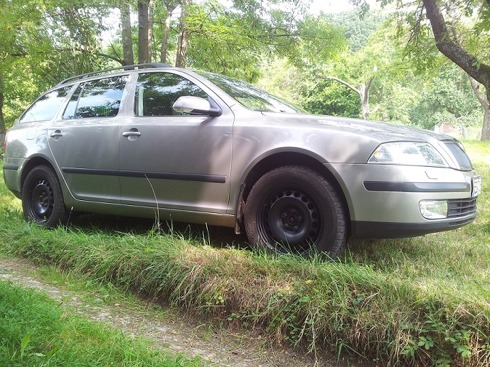

nach langer Zeit ein kurzer Zwischenbericht.
bisherige Reparaturen zusätzlich zum normalen Kundendienst:
- Bremssbeläge VA + HA bei 120.000km getauscht, HA Bremsscheibe + Beläge bei 130.000 nochmal getauscht, da Sattel fest.
- Achsschenkel VA wurden bei ca 140.000km getauscht, LAger verschlissen
- Radlager VA bei ca 200.000km gewechselt, da sie angefangen haben, Geräusche zu machen. Radlager HA dürften demnächst auch dran sein.
- Ladeluftschlauch vom Turbo gerissen bei 220.000km
Beim aktuellen km-Stand von 229.000km hat nun der TÜV die Bremsscheiben VA bemängelt, müssen getauscht werden (incl. Beläge). Die Wind und Wassergummis aussen an den Türkanten sind mitlerweile hart und haben den Lack an der Karosserie weggescheuert. Müssen bei Gelegenheit getauscht werden und dann nachlackiert werden.
Insgesamt ein sehr zuverlässiges Fahrzeug, der Allrad macht im Winter Spaß (ich will endlich mal wieder richtig schnee haben :() und leistet im Wald und auf Wiesen gerade im Hängerbrieb erstaunlich gute Arbeit.
2013-08-24 12.01.32_klein.jpg (236.08 KiB) 6269 mal betrachtet
