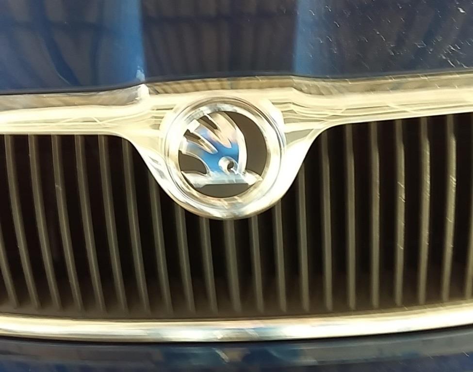

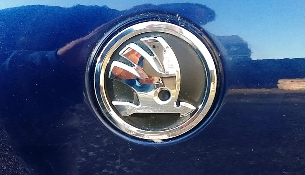

Re: Das neue Logo am O2
Ich habe den O2 VFL also der mit den Kantigen Aussenspiegeln. Wie Ihr hatte ich das Problem das die Embleme sich aufgelöst haben und sie nicht schick waren das Grün ist wohl nicht mein Fall
Da Skoda Ihr Emblem ja geändert hat dachte ich die passen ja wunderbar aber welche. Also der freundliche hat mir welche rausgesucht er hätte das schon öfter gehabt.
Also 5J0853621A AUL
Und 853601 A AUL
beide passen Haargenau allerdings muss man vor die Stifte an der Sollbruchstelle abbrechen. Aber sonst wunderbar hinten wie vorn
Habe knapp 32€ für beide bezahlt er hätte sie mir auch montiert für weitere 29€ aber ich habees im Selbstversuch auch geschafft.
Also 5J0853621A AUL
Und 853601 A AUL
Moin
Denn haben sie dir die Falschen angedreht. Es gibt hier irgendwo zwei Teilenummer die Plug&Play passen ohne Stifte abzubrechen.
Habe ich bei meinem vFL auch getauscht und ich habe nix abgebrochen, ist aber solange die passen auch egal.
