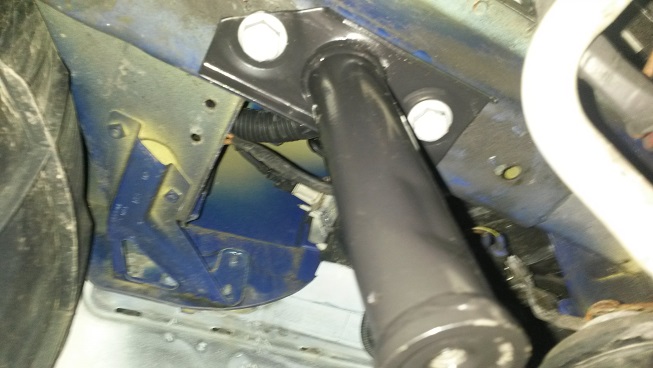

Hier noch ein Bild im eingebauten Zusatand.
Eigetragen sind sie auch seid Freitag, um sämtliche Einwände zu entkräften da es ja eigentlich "Motorsport" Teile sind

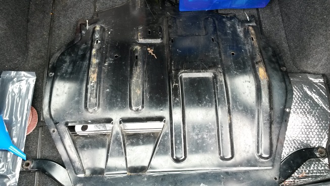

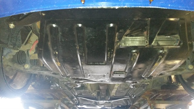

War wieder mal im Web fischen, da ist mir doch tatsächlich ein dicker Fisch ins Netz gegangen !!!
Einen Unterfahrschutz in der Schlechtwegeausführung aus masivem Blech, jetzt braucht meine Ölwanne keine Angst mehr haben
Leider fehlen die Stützen für vorne (gibts aber im Netz für 15€ beide Seiten) und alle anderen Motageteile ( macht der Freundliche auch mal Umsatz).
Gekostet hat mich das gute Stück 20€ + 15€ Benzin !!!

Letzte Woche habe ich alle Nietmuttern in die Längsträger und Vorderachse eingegzogen. Die vorderen Stützen sind auch schon montiert.

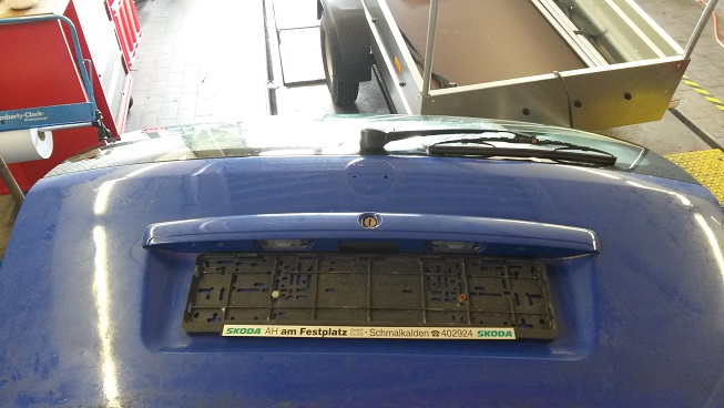

In der Sache rostige Heckkllappe gibt es auch Neuigkeiten.
Ich habe eine rostfreie Heckklappe in meiner Wagenfarbe aufgestöbert, diese soll dann von aussen einmal neu lackiert werden und mit einer neuen Heckscheibe versehen werden.
Ob das Emblem drauf bleiben darf kommt darauf an was der Karrosseriebauer für das cleanen veranschllagt, sonst soll ein schwarzes Emblem dran.

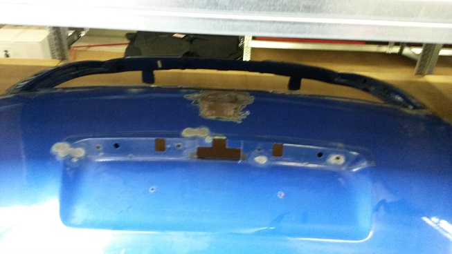

Gestern ist die Heckklappe angekommen, sie hat zwar auch die Eine oder Andere Stelle wo sie langsam anfängt zu rosten welche ich aber Sandstrahlen werde vor dem lackieren.

War das Zufall, dass Du eine HK in Wagenfarbe gefunden hast? Weil wenn nicht, frage ich nach der Sinnhaftigkeit des originalen Farbtons, wenn Du eh sandstrahlst
- Carlson
- Beiträge: 331
- Modelljahr: 2003
- Motor: 2.0 Benzin , 115PS
Re: Mein neuer (gebrauchter ) Octavia Combi + Golf Sommermo

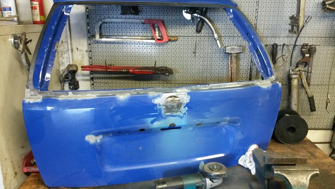

Das war mehr oder weniger Zufall.
Ich war schon länger auf der Suche nach einer Heckklappe, aber entweder waren sie zu vergammelt oder viel zu teuer. Habe sie dann beim stöbern auf einem großen Anzeigenportal gefunden. Allerdings am anderen Ende von Deutschland, der Versand erfolgte dann als Beiladung über eine Möbelspedition, was echt gut Funktioniert hat.
Da sie schonmal mehr schlecht als recht beilackiert worden ist habe ich sie komplett zerlegt und die Scheibe rausgeschnitten um wirklich in Sachen Rost sicher gehen zu können.
Das Emblem kommt nicht wieder dran, die Erhebung hab ich vorsitig mit der Flex weggeschliffen und dann ein Blech von hinten eingesetzt und verschweißt.
Jetzt muss sich das mein Lackierer noch ansehen ober er da noch ne Ladung Zinn drauf haben will.

Diese Woche ist der Motorschutz drunter gekommen (verdammt schwer das Teil), der Halter vorne auf der Beifahrerseite musste noch etwas nach gebogen werden.

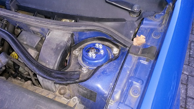

Ok bei den Domlager, diese sind bereits wieder Geschichte, warum??? Das linke hat sich in allle Einzelteile zerlegt und mangels Vertrauen habe ich jetzt welche von Powerflex (Ausführung lila -10mm) drinne.
Voretzte Woche hat der Octavia vorne noch neue Querlenker und Koppelstangen und rundherum ein frisches Fahrwerk bekommen.
Es ist wieder das FK Fahrwerk geworden, da ich null Bock auf eine erneute Eintragung hatte (habe nur das Restgewinde eingetragen, keine Kotflügelkantenabstände oder sonstigen Mumpitz....).
