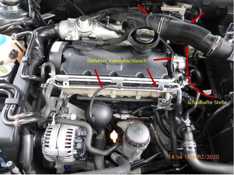

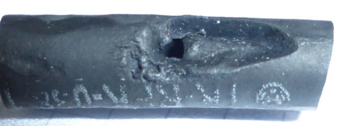

Problem nach 4 Jahren gelöst! Duchgescheuerter Vakuumschlauch vom Unterdruckspeicher zu den Steuerventilen - siehe Bilder. Hab die Schläuche in der Vergangenheit x-Mal kontrolliert - mir fiel nie etwas auf...
Bin mit dem kaputten Schlauch 4 Jahre herumgefahren und habe mir einen neuene Turbo aufschwätzen lassen!!
