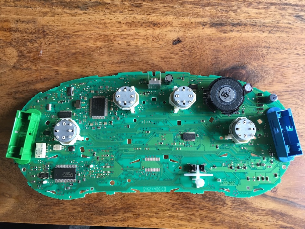

Hallo zusammen!
Ich weiß, dieses Thema wurde hier schon häufig diskutiert jedoch bin ich nach lesen der diversen Beiträge nicht wirklich schlauer.
Meine Tachonadel fällt mittlerweile sehr häufig, teils für mehrere Sekunden, auf Null oder schwankt um 30/40km/h.
Folgendes kann ich dazu anmerken:
-bei Treten der Kupplung springt die Tachonadel wieder auf die gefahrene Geschwindigkeit hoch
-der Tempomat hält die Geschwindigkeit permanent ohne Ausfall (Tachonadel schwankt nur minimal)
-VAG-Scope zeigt gefahrene Geschwindigkeit permanent und ohne Ausfall an
Gestern bei Regen sprang die Tachonadel nur noch selten und nicht auf Null (vielleicht Kontaktfehler am Stecker des Geschwindigkeitssensors???)
Hat jemand eine Idee was es letztlich sein kann?
Ach ja!
Das KI hatte ich schon draußen und wollte es nach Anleitung löten. Leider habe ich ein anderes KI welches nicht zu den Anleitungen passt (siehe Bilder)
Besten Dank für Eure Hilfe und einen schönen Sonntag!

Moin, was ist mit den anderen analogen Anzeigen? Fallen die auch aus oder nur die Geschwindigkeit?
Mfg Marcel

Hallo Marcel!
Alle anderen Anzeigen funktionieren (aktuell zumindest noch) einwandfrei!
Beste Grüße,
Stephan
Beste Grüße,
Stephan

Re: Tachonadel fällt auf Null
Okay, dann würde ich zuerst den Geschwindigkeitsgeber wechseln...die kalte Lötstelle betrifft typischer Weiße alle analogen Anzeigen
Mfg Marcel
