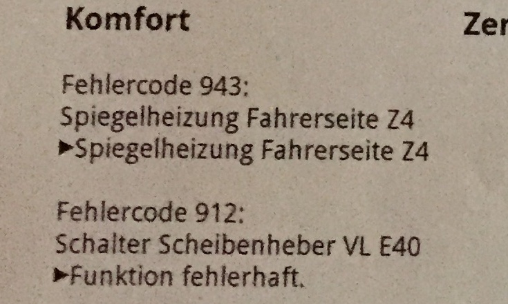

@TorstenW
Ich hab mal ein foto vom ausdruck meines :D hochgeladen
Einzig logisch erscheint mir da der Fehler im Schalter Scheibenheber LV. Das wäre ja dann ein Fehler in der gesamten bedieneinheit mit allen 4 Fensterhebern und dem schalter der kindersicherung oder?

Bezüglich Strom: Da bei den Relais sollte man auch Strom finden der nur läuft wenn die Zündung an ist.
Zur Fehlermeldung: Der Fehler mit dem Fenstetschalter habe ich auch, bei mir kommt das davon, dass der Schalter einfach verschlissen ist. Bei mir hakt der manchmal, sodass der Heber dann in die falsche Richtung läuft. Vlt ist das bei dir auch so? Zur Spiegelheizung kann ich nichts sagen...

Das mit der heizung ist wohl dem wechsel des spiegels geschuldet und das mit dem spinnenden fensterheber habe ich auch.
Naja dann kommt der Fehler wohl doch durch einen kabelbruch.
Danke dir :) ich werds dann mit dem zündungsplus ansteuern.
