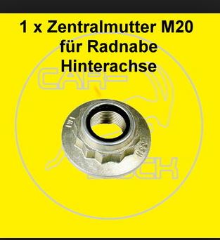

dafür dann

Hallo
Klasse , danke für die Antwort.
Dann liegt es wohl daran das ich nur eine 30mm 6Kantnuss habe und ich mir jetzt eine Vielzahnnuss zulegen muss.
Kann man nicht ändern.
