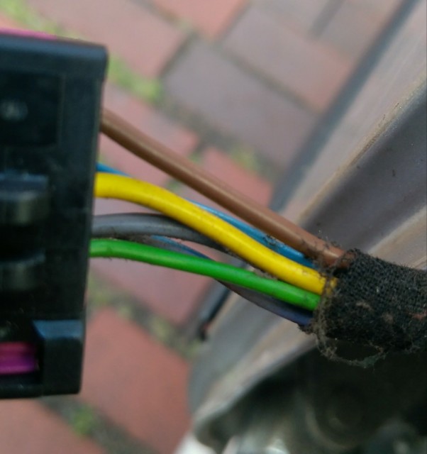

Bei unserem Octavia haben wir das gleiche Problem. Die Tür hinten rechts lässt sich nicht öffnen. Man hört auch hinten rechts den Stellmotor der TV nicht.
Nun, welche Kabel sind nun die richtigen?
Hier sind zwei Bilder des Steckers, dessen Kabel in die Tür gehen. Kaputt machen kann man wohl nichts, oder? Das Steuergerät ist ja nicht in der Tür, oder?
- IMG_20190504_190409~01~01~01.jpg (60.52 KiB) 18924 mal betrachtet
- IMG_20190504_190402~01~02~01.jpg (61.58 KiB) 18924 mal betrachtet

Es hat funktioniert!
18V Notebook-Netzteil an die Kontakte, einfach alle Kombinationen durchprobiert. Ich glaube gelb und blau zusammen ist richtig, habe vergessen es mir gleich zu notieren.
Durch Umpolen der Anschlüsse kann man auf- bzw. zuschließen.
Die Tür lässt sich jetzt wieder manuell öffnen und schließen. Ich habe den Stecker jetzt in die Tür geschoben und die Öffnung mit Panzertape zugeklebt.
Zum Defekt:
Da das Schloss ja nach wie vor richtig öffnet und schließt, liegt wohl weder ein Defekt am Kabel noch am Schloss vor. Ich vermute eher ein korrodierter Anschluss am Steuergerät, dass sich ja im Fußboden befindet.
Aber Hauptsache, die Tür lässt sich wieder öffnen und schließen.
