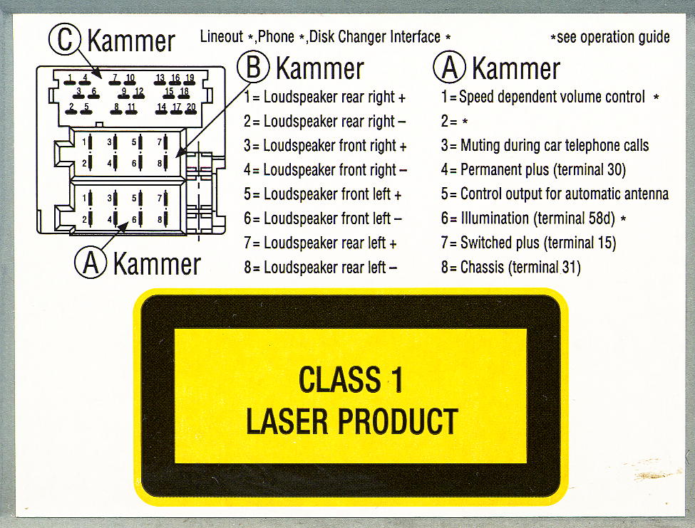

Daß das Zündschloß defekt ist, glaube ich nicht. Denn warum sollte es plötzlich kein Radio mehr geben. Hast du wieder ein "Skoda-Radio" eingebaut oder hast du was anderes wie Becker, Blaupunkt, oder die anderen normalen eingebaut. Ich weiß nicht, was sich VW, Skoda, Audi und Co da hat superschlaues einfallen lassen mit der Stromversorgung. Jedenfalls sind die beiden +Leitungen zum Radio nicht irgend wie und nochmal aufgeteilt, zwar dann über Sicherungen abgesichert. D.H. wenn das Zündschloß Kontaktprobleme hat, dann ist nicht nur das Radio betroffen.
Wenn man eben die stink normalen Radios einbaut, muß man die 2 Plus Anschlüsse tauschen. Der eine hat Dauerplus (original 30, Pin 7) und der andere (original 15, Pin 4) wir über Zündung geschalteten. Es gibt/gab zwar solche Zwischenstücke ,die diese beiden Leitungen tauschen. Wenn man geschickt ist und das entsprechende Werkzeug parat hat, kann man auch diese Leitungen selber tauschen. Hat den riesen Vorteil, daß man diesen Adapter nicht unnötig Raum hinter dem Radio wegnimmt und sich das Radio wieder ganz einfach ohne Gefummel einbauen läßt.
Die betreffenden Pin am Strom-Stecker sind bei den normalen Radios(, also Leitung von Pin 4 und 7 tauschen, hier Bild vom Becker Radio)

hab nochmal genauer in den Schaltungsunterlagen geschaut. Da gibt es tatsächlich einen separaten Kontakt im Zündschloß u.a. für das Radio. Diese Leitung geht je nach Baujahr entweder auf Si 237 (bis 10.2001) oder auf Si 10 (ab 11.2001). Also nachsehen, welches Baujahr es ist.
Bei normaler Belastung des Kontakts, fackelt der normalerweise nicht ab, nur wenn er viel zu hoch belastet wird. Deshalb ist ja die Sicherung.
Wenn der Kontakt doch defekt geworden ist, könnte man mit etwas Bastelarbeit sich eine Brücke zwischen der schwarz/roten Leitung und der braun/roten hinter dem Zündschloß machen. Die sw/rt hat eine Schaltsequenz nur Strom, in der "Zündung an" Stellung und aus ist, wenn man Zündung ausgeschaltet hat oder wenn der Anlasser betätigt wird.
Alternativ gäbe es die Möglichkeit an das rein sw Kabel zu gehen, der hat nach dem Einschalten der Zündung immer Strom, egal ob Anlasser betätigt wird oder nicht, wird aber sofort mit Ausschalten der Zündung lahmgelegt.
Der Unterschied ist der, daß der S-Kontakt solange geschlossen bleibt, wie der Zündschlüssel noch im Zündschloß steckt, nachdem das erste mal Anlasser gestartet wurde.
Wäre jetzt die Frage ob diese beiden Verhalten brauchbar für dich wären.
Angenehmer ist natürlich die echte Funktion des S-Kontaktes. Dann kann man solange Radio etc hören wie man möchte, ohne Zündung an zu haben. Schaltet erst dann ab, wenn der Zündschlüssel gezogen wird.

bitte NICHT einfach den Kontakt brücken! Da läuft u.a. die Innenbeleuchtung und (sofern vorhanden) Auto-Unlock drüber.
Den Kontaktsatz kann man tauschen. Kostet was um die 30 Euro.
Dass der Kontakt verbrennt, passiert, wenn man ein "Fremd"radio einbaut und die beiden Plusleitungen nicht tauscht. Dann muss dieser kleine Kontakt nämlich den GESAMTEN Strom des Radios schalten. Und dafür isser einfach nicht ausgelegt....
