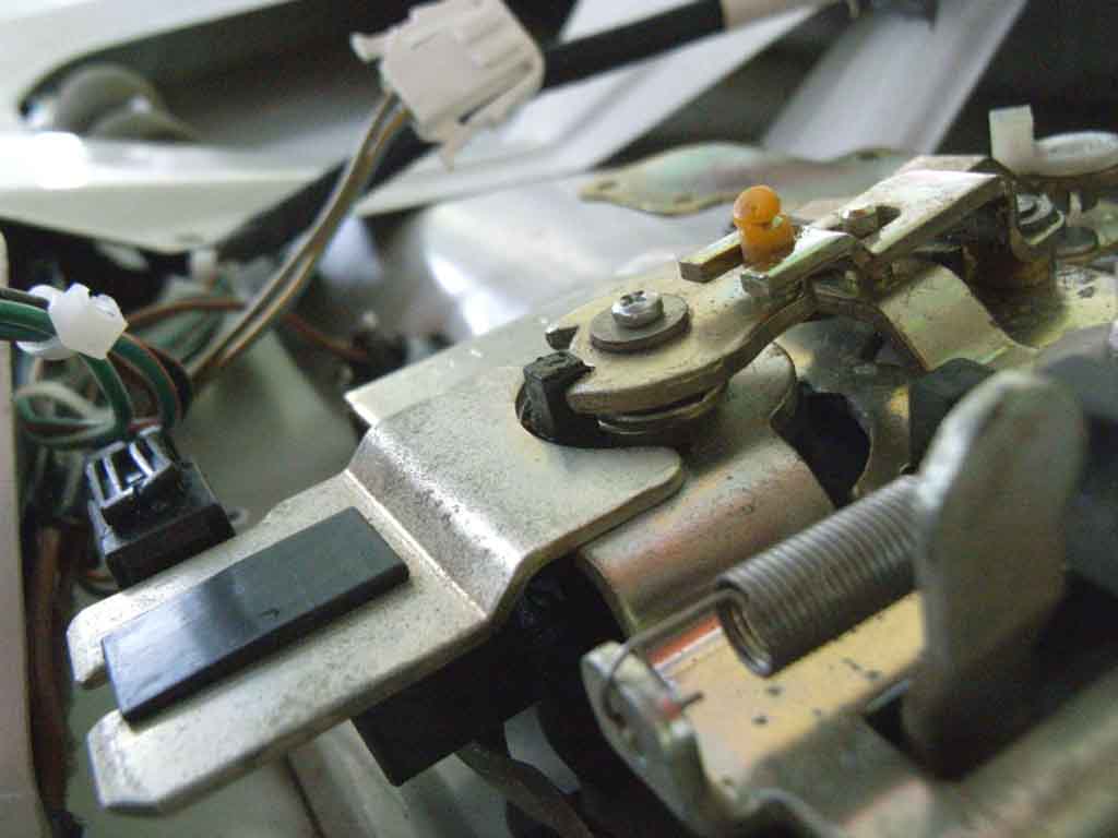

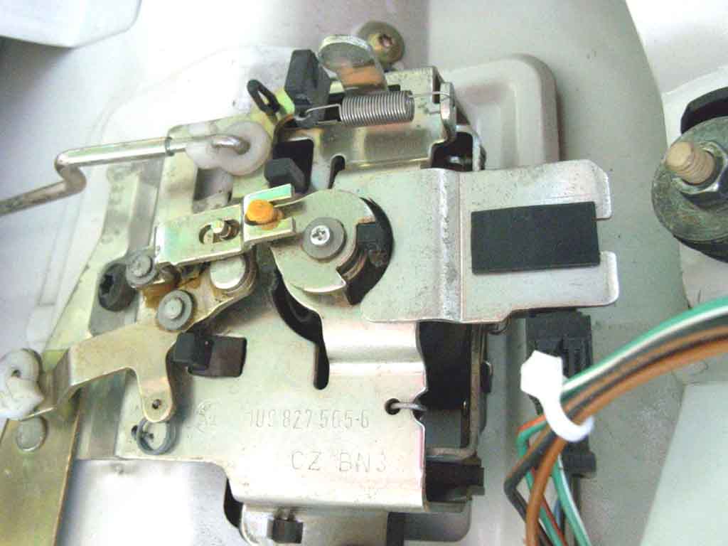

Vorgestern wollte ich den Kofferraum abschließen, da die ZV der Heckklappe nicht funktionierte hatte ich den Motor in der Heckklappe ausgebaut, um wenigstens abschließen zu können ohne den Schlüssel abzubrechen, wenn ich gegen den Motor arbeiten müsste.
Beim Abschließen war dann plötzlich kein Widerstand mehr zu spüren und es lies sich nicht mehr abschließen.
Ich hab die Verkleidung abgemacht und mal durch das Gestänge abgeschlossen, aufschließen ging dann mit dem Schlüssel auch nicht.
ich habe versucht den Fehler zu finden und stellte fest, dass der Schließzylinder sich dreht, jedoch nichts weiter passiert.
Ist ein Teil abgebrochen, welches sich durch den Schließzylinder bewegen müsste?
Ich würde mich freuen, wenn mir jemand dabei helfen könnte.
Hoffentlich habe ich die Sachlage, trotz der Schachtelsätze, gut erklären können 8)
Update: Wie man sieht, ist etwas abgebrochen, ich weiß aber nicht was.
Kann man das teil ersetzen?
Gut, ich glaube schon, jedoch habe ich keine Ahnung was ich eigentlich suchen muss.
Ich wäre bei Hilfe sehr dankbar.

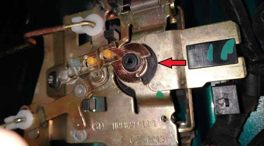

so wie das aussieht ist der Zapfen an der Schließzylindermechanik abgebrochen, bei Dir roter Pfeil. Der Zapfen bewegt die eingekerbte Scheibe nach recht oder links, sperrt oder gibt die Mechanik frei.
entweder neues Teil, die Nummer die man auf dem Blech sieht oder man versucht irgendwie, was dem Bolzen ähnlich ist, nachträglich dort reinzupfriemeln. Dieses Teil war bei mir leider noch nicht defekt sonst würde ich ein Paar Tips hierzu geben.
Im Allgemeinen kann man des Heckklappenschloß auch ohne ZV-Unterstüzung mit dem Schlüssel problemlos sperren oder freigen. Es geht dann etwas schwerer als mit ZV, aber die Mechanik hat das bei mir seit ettlichen Jahren problemlos mitgemacht. Bei meiner ZV ist der Steuerstromkreis für die Heckklappe (Motor) nämlich leider plötzlich ohne Funktion. Jedenfalls sind die ganzen Steckkontakte (Heckklappe bis links hinter der Seitenklappe) alle ok.
Hab nochmal dieses Teil, wie es eigentlich aussehen muß angehängt.
