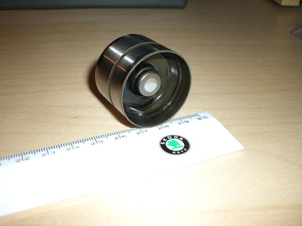

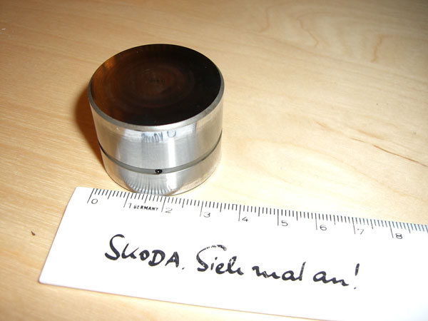

Anbei mal 2 Bilder von den "Übeltätern".
aber jetzt ist ja alles wieder gut.
- Hydro von unten. Hier wird der kleine Zapfen auf's Ventli gedrückt.
Je nach Öldruck erfolg die Ventil(spiel)Einstellung. - Hydro2.jpg (32.23 KiB) 868 mal betrachtet
- Hydro von oben, hier schlagen die Nocken drauf.
Gut zu erkennen ist die (einzige) Ölkanalbohrung. - Hydro1.jpg (37.64 KiB) 866 mal betrachtet
