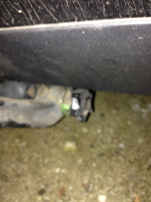

Erstmal danke. Aus deiner Erklärung ergeben sich für mich weitere Fragen:
Was für ein Schlüssel, was für ein Knopf, was für ein Hebel?
Ich sehe Folgendes wie im Anhang zu sehen. Ist so eine Art grünes Sternrad.
- AHK.JPG (95.58 KiB) 7044 mal betrachtet

Gehe ich recht in der Annahme, dass es um deinen 1Z (Octavia 2), siehe Vorstellungsforum, geht? Die Anleitung von @dsg-driver betrifft die Werks-AHK für einen 5E (Octavia 3).
Nachdem, was auf dem Bild mehr oder weniger zu erkennen ist, würde ich sagen, es handelt sich nicht um eine Werks-AHK. Eher um eine zum Nachrüsten von Westfalia. Auch für die benötigt es einen Schlüssel zur Demontage - Link.

1Z ist richtig. Der Wagen wurde 2012 inkl. AHK gekauft. Durchaus möglich, dass die nicht ab Werk ist. Ich mache gleich nochmal ein ordentliches Foto - mit Tageslicht.
Edit: Westfalia ist richtig. Die war als mein Vater den Wagen 2012 übernommen hat noch unbenutzt, muss also trotzdem ab Werk montiert gewesen sein. Jedenfalls habe ich den passenden Schlüssel auch gefunden und konnte die AHK nun demontieren.
Vielen Dank für die Hilfe! Und für die Anleitung! Die Seiten 14 und 15 habe ich mir mal ausgedruckt.

Das Bild zeigt das Modell von Westfalia...
Funzt im Prinzip ähnlich...kleinen Schlüssel seitlich ins Schloss, aufsperren!
Dann das schwarze größere Rad nach außen ziehen u nach oben drehen...dann flutscht der Haken raus
Aber du hast es ja eh schon geschafft, hab vorhin nicht fertig gelesen
