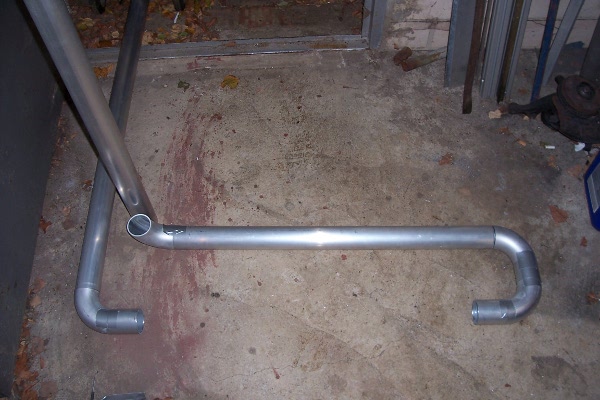

Ausserdem habe ich die Rohre ja bekommen und heute etwas gesägt und mit Klebeband fixiert. Weitere Anpassungen gehen erst auf einer Bühne.
Draussen wird es doch zusehends unangenehmer... :)
Ladedruckrohre
Ladedruckrohre
