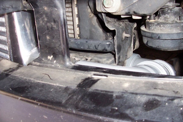

Ich habe damit begonnen, einen neuen LLK (FMIC) zu verbauen.

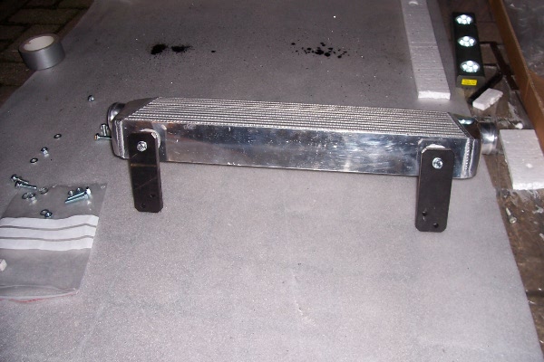

Der LLK ist einer dieser "China" Teile, die es günstig bei div. Shops gibt. Meiner ist die No. 5 von Wiltec (ist normalerweise ausreichend bekannt). Ein Freund fährt eine Nr. größer im LEON Cupra R mit ca. 280 ṔS ohne Probleme.
No. 5 passt nahezu perfekt in die Stoßstange, auch die Ein-/ Auslässe haben genug Platz.
Festgeschraubt ist er mittels angefertigter Kunststoffhalter leicht versetzt an dem Prallblech der Stoßstange.

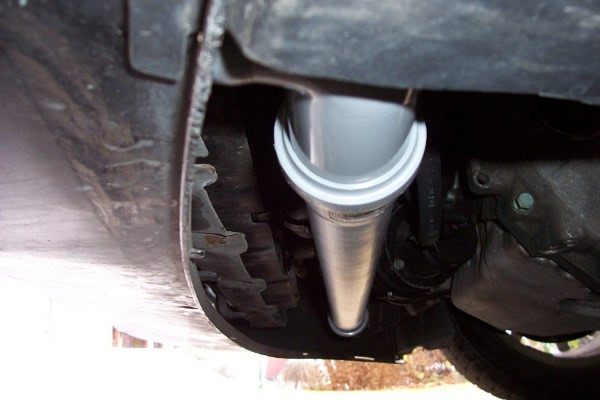

Die Druckrohre habe ich auf dem Papier bereits geplant und mittlererweile mit Abflußrohr ausprobiert. Ein paar Schläuche müssen ihre Lage leicht verändern, um eine berührungslose Verlegung zu ermöglichen.
Als Material werde ich Aluminium nehmen, da ich doch ziemlich viel benötige, denn die direktesten Wege kommen wegen der Gasanlage nicht in Frage.

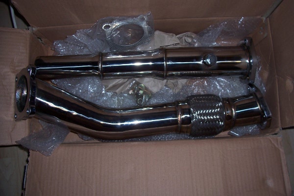

Hinterm Turbo will ich natürlich auch das Ausatmen verbessern. Heute ist schon ein Teil gekommen:

Das sieht ja schonmal ganz gut aus :wink:
TüV scheint dir denk ich relativ egal zu sein, bzw. muss es erstmal einer merken, wobei der LLK schon recht auffällig ist. Die Downpipe sieht nach Raceland aus, hat ich auch und funzt ganz gut. Willst du auch noch den Kat tauschen und was kommt ab Kat dran?
Ich denke mit Kat und restlichem guten Auspuff wirst du bei über 220PS mit einer guten Abstimmung liegen, wie gesagt klingt soweit schonmal ganz gut.
Wenn dein RS freier Atmen soll, kannst auch mal im Forum nach der R32 Ansaugung suchen, dann findest du auch schon ein paar Ideen ;-) Der Waxfox hat dort einiges probiert. Ich persönlch wollte mal auf die BMC CDA Box umbauen, doch dann kam bei mir alles anders. Der Preis stört etwas, das Ansauggeräusch soll aber mehr als genial sein :rofl:

Ob Raceland oder nicht, ich denke die kommen auch alle aus China ;) ab ich weit unter SofortKauf ersteigert (neu).
An die DP schließt sich noch nen 200 Zeller Metallkat an. Der kommt aber erst im Dezember.
Der LLK ist gar nicht so auffällig, also wer nicht weiß, dass er da ist, der sieht den hinterm Gitter nicht. Man muss schon reinleuchten...
Im Moment ist ab Kat eine Bastuck vorhanden. DIe sollen zwar nicht so gut sein, aber ich werd sie erstmal lassen, da mir der Klang gefällt. Nicht so laut wie die Edel01 vom Kumpel.
Hoffe dass sie mich nicht zu sehr ausbremst ;), aber wie gesagt, ich strebe keine Höchstleistung an!
