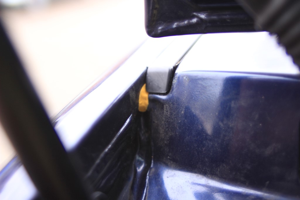

Also hier kurz ein Bild
Das gelbe ist Sugru (wie oben beschrieben) und das Wasser ist direkt da an der Kante rein gekommen
Die Zierleiste hebelt man uebrigens nach oben ab !
Ich hatte die Innenverkleidung raus, habe mir 4 2-Liter Flaschen Wasser mitgenommen und hab es in die Vertiefung der Dachreling laufen lassen. Mit Knetgummi habe ich dann den Fehler eingekreist
und nachdem ich das auf einen cm genau hatte habe ich dann Sugru druebergezogen ...
seitdem ist die Linke seite Dicht !
Cheers
Brechi

brechstange hat geschrieben:Also hier kurz ein Bild
War da irgend ein Loch oder ein Riss zu sehen?
Ciao
dirk
Octavia I Combi 1,9TDI 81kw Style, BJ 2004, Twintec Rußfilterkat

Re: Wassereinbruch heck links
Beitrag von brechstange »
Hi Dirk
wie oben beschrieben .. nix garnix ... das sah für mich perfekt aus ..
Selbst unter Sonnenschein ... hätte ich NIE gedacht das DA das Wasser rein gekommen ist
Kein sichtbares Loch, Delle oder Unebenheit ...
Das Wasser ist dann drinnen oben über den D Holm rein gelaufen ...
und das hab ich auch erst gesehen als ich mit den Wasserflaschen hantiert habe.

Das war auch meine Stelle. Bei mir hat man aber nach Abbau der Abdeckleiste nen kleines Loch gesehen. Endlich hat mal einer nen Foto gemacht, auf das man zur Not verweisen kann. Ich hatte das nämlich verpennt :oops:

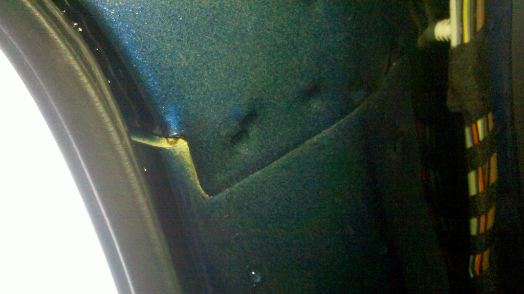

Hi
also bei mir wars so das ich das ich das ende ein bisschen "weiter" fassen musste ...
also ich hab mit Knetgummi so ne kleine Kuhle gemacht ... dort ist das wasser dann auch wirklich schnell abgelaufen
(also der "abschluss" war unterhalb des Sugrus auf dem Bild )
