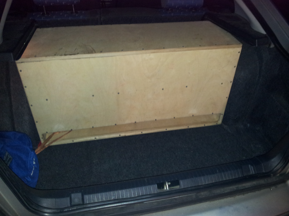

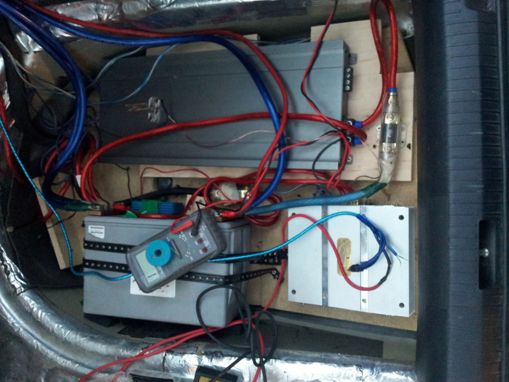

Hab mal bei mir wieder etwas umgerüstet. :wink:
