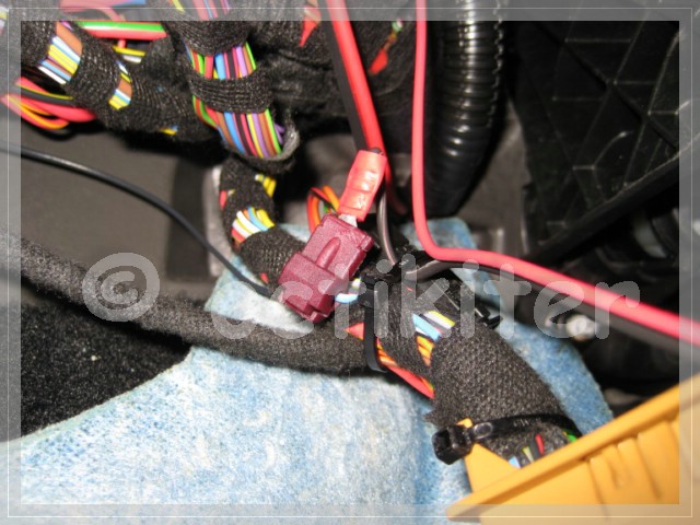

Da ich momentan sehr wenig Zeit habe, bitte ich die verzögerte Antwort zu entschuldigen.
Zur Anmerkung vorab - Angabe betrifft das Facelift-Modell ab MJ2010. Die Schaltung ist Masse-geschaltet.
Der Pin ist PIN10 an der Steckverbindung T52ac,
dieses ist die braune 52-fach Steckverbindung am Steuergerät für Bordnetz J519 und die Kabelfarbe ist blau/grau.
Da ich z.Ztpkt. des Einbaus kein Auspinwerkzeug zur Hand hatte, bin ich mittels "Stromdieb" direkt an die Leitung - ich weiß es gibt elegantere Lösungen.
Das Steuergerät sitzt oberhalb links vom Pedalwerk, hinter dem Sicherungskasten.
Für derartige Basteleien kann ich das Buch von Delius Klasing-Verlag "Skoda Octabia II - So wird`s gemacht" in der aktuellen Version empfehlen, dort findet man in den Stromlaufplänen die benötigten Angaben.
Pin-Leitung Innenleuchte Octavia [640x480].jpg (89.15 KiB) 1925 mal betrachtet
