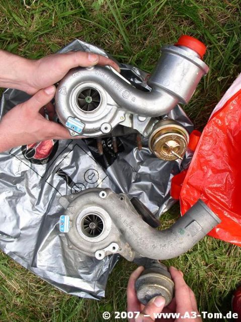

@ DerDuke: Es benötigt keiner Korrektur, in den EA-888-Motoren 1.8 TSI / 2.0 TSI wird der K03/K03s-Lader verbaut. Falls sich Leute dafür interessieren, hab ich mal ein Bild von beiden Ladern angehangen.
