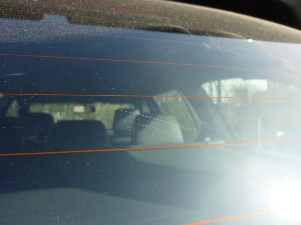

Und nochmals musste ich den Wischerarm bearbeiten. Hatte gestern Kratzer auf der Heckscheibe entdeckt.
Grund war, dass bei der Rückwärtsbewegung der Wischer mehr an die Scheibe gedrückt wird und der Arm dadurch mit der Scheibe in Berührung kam. Wenn dann noch feine Dreckpartikel dazwischen liegen, kein Wunder. Ich habe jetzt den Wischerarm so mit der Feile bearbeitet, dass er sich der Wölbung der Scheibe angleicht. Hoffe nun Ruhe zu haben. Das ganze als Plug & Play Lösung kann ich nicht mehr empfehlen. Ich bleibe nach wie vor dabei das sich am Wischerarm was geändert hat.

Mit dem O2-Wischer gibts aber keine Kratzer auf der Scheibe ohne was zu bearbeiten am Wischerarm selber oder?

Kratzer sind nicht zu erwarten, weil der Arm nicht annähernd in eine gefährliche Nähe zur Scheibe kommt. Die Bearbeitung ist lediglich am Arm und der Kappe notwendig, damit das Wischblatt vollständig aufliegen kann. Siehe mein Link im Thread davor.
MfG thegrossa
Octavia03TDI
Re: AeroTwin- hinten
Beitrag von Octavia03TDI »
ich hab' den Touran-Satz, weder ungewischte Stellen noch Kratzer. Entscheidend ist wohl schon, wie bei diversen Seats beim Umrüsten, wie weit der Motor fertigungsbedingt aus der Scheibe raussteht. Da gabs auch Varianten bei denen es kratzte und welche, bei denen es glatt lief.
