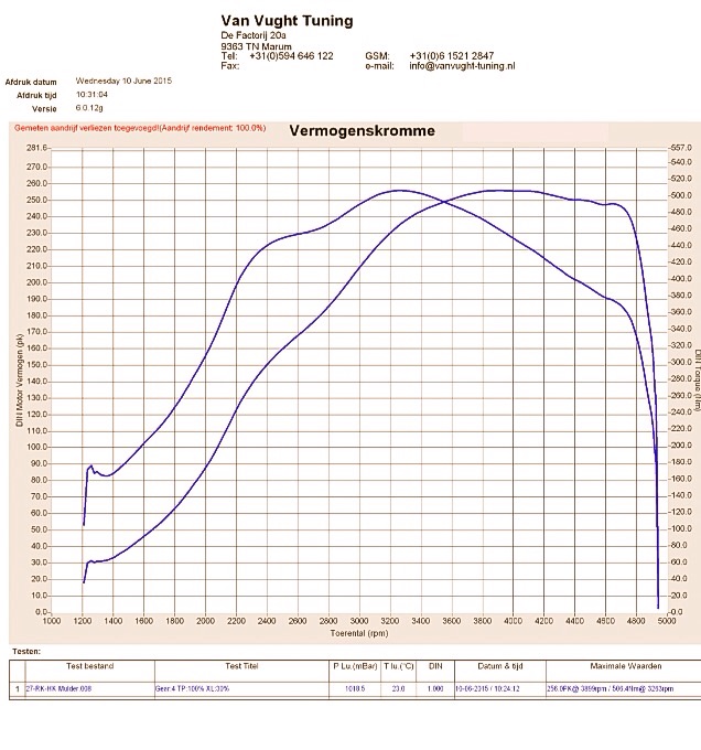

Nach 2,5 Jahr sehr zufrieden mit meinem 184ps starken Octavia gefahren zu haben (siehe pag.6) war es Zeit für einen Turbo upgrade; der GTB2260!
Zusammen mit einem 3" Downpipe, Auspuffanlage, Mapsensor 4 bar, verstärkter Kupplung alles eingebaut; und.....es war keinen Plug und Play!!! Es war alles viel Arbeit aber es hat sich gelohnt!
Am Mittwoch wieder zum tuner (http://www.vvt-motorsport.nl) gefahren und alles abgestimmt auf dem Prüfstand.
Der Prüfstand zeigte 256 PS und 506 NM an!
Ich war sehr zufrieden und auf der Heimreise hätte ich einen Big Smile!!
- image.jpg (121.06 KiB) 3223 mal betrachtet
