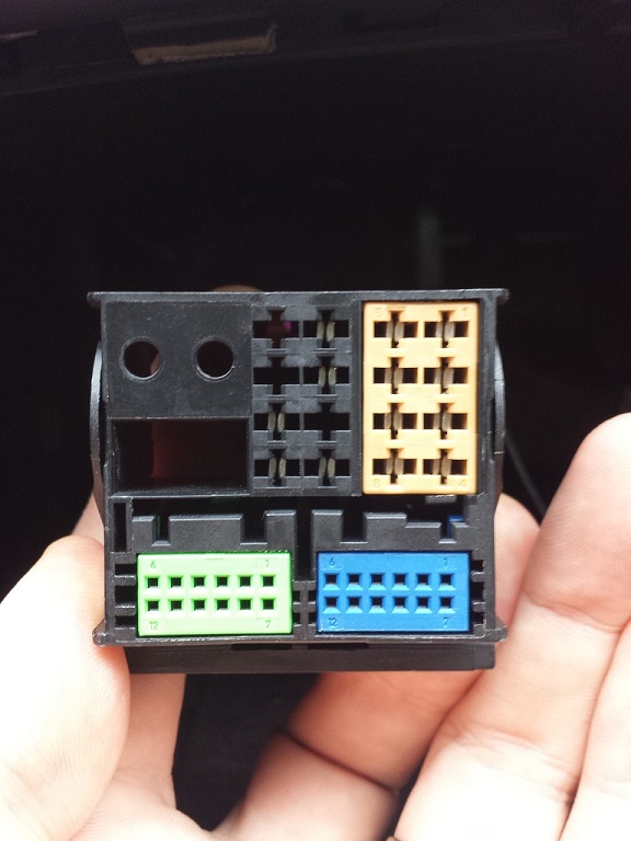

Kann für mich bitte jemand kurz zusammenfassen, was beim Umstieg vom Nexus (mit CD-Wechsler, AUX-In, BT-FSE, Maxi-Dot und kompletter Lenkradbedienung) am Quadlock umgepinnt werden muss?
Das einfache Antennenkabel kann man ja mit einem Adapter splitten, richtig?
So sieht der Quadlock aus, an dem Bild kann man es sicherlich am besten erklären:
