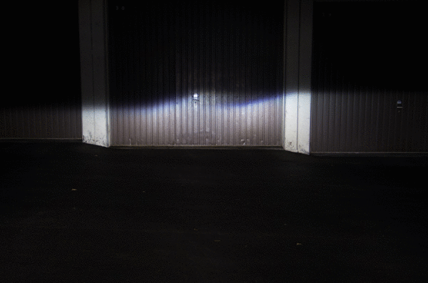

Noch kurz was zur SRA...
Im Rahmen der Fotos für den Unterschied Osram CBI vs. SVS Xenon Brenner (Hier: http://www.octavia-forum.de/forum/viewt ... 28#p859828 ) habe ich beim 2. Fotografieren festgestellt, dass das Bild erst recht viel dunkler war. Dann habe ich mal meine Scheinwerfer angesehen. Letzte Woche hatte es nochmal etwas geschneit und der Strassendienst hat gesalzen... Eine nicht extreme Salzschicht war auf den Scheinwerfern und hat das folgende verursacht... Ich habe auch die Sicherung für die SRA entfernt.
Darf sich nun jeder Denken was er will, aber in Zukunft fahre ich im Winter wohl wieder mit SRA!
Salz auf den Scheinwerfern. Vor und nach dem Reinigen (Ergänzung: vor der Reinigung streut das Licht mehr. Der obere Teil wird ebenfalls ausgeleuchtet, der eigentlich auszuleuchtende Bereich unten ist dafür dunkler. Man blendet den Gegenverkehr also deutlich mehr im ungereinigten Zustand)
				- SRA-Demo.gif (175.81 KiB) 924 mal betrachtet

Re: scheinwerferreinigung...
Kannst Du bitte die Bilder bitte zusätzlich einzeln einstellen mit Bemerkung. Ich weis jetzt nicht was vor und nach der Reinigung ist
Insgesamt 2 schwer einschätzbare Bilder. Bei dem einen ist der Bereich unterhalb der Hell/Dunkel Grenze sehr hell. Ich spekuliere auf nach Reinigung. Beim anderen ist der Bereich dunkler, dafür oberhalb heller und vom Gefühl weiter ausgeleuchtet.
