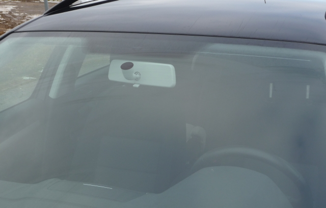

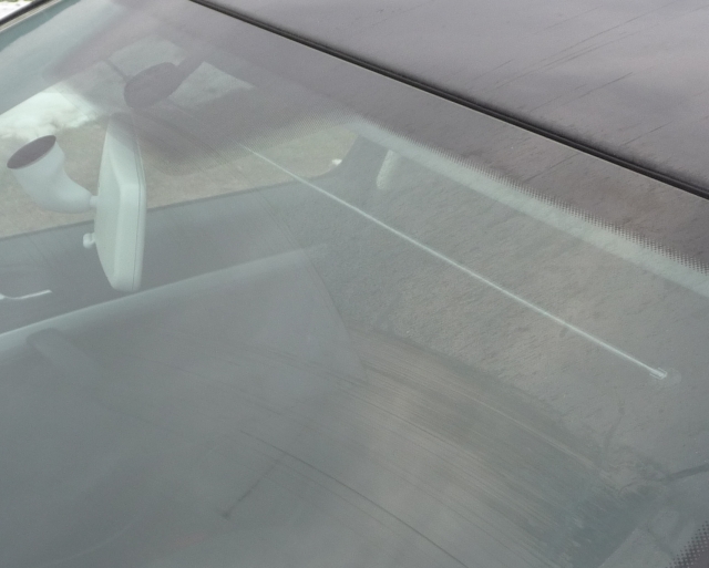

Wie angekündigt, nachfolgend die Fotos der Autofun. Wenn bessere Fotos (Größe, Auflösung) gewünscht werden, einfach 'ne PN mit max. möglichen Datenvolumen.

Re: Zweite Antenne für "AUDIENCE"
Schöne Fotos.
Die autofun ist aber nur so gut zu sehen, weil Du keinen Blendstreifen (Graukeil) hast. Wenn der vorhanden ist, sieht man die autofun von außen gar nicht.
Schöne Fotos.
Ob man die Drähtche von außen erkennen kann, ist mir ziemlich egal. Wichtiger ist, daß sie nicht im Sichtbereich "kleben". Aber das ist ja nicht der Fall. Und wenn man will, kann man 'nen Antiblendstreifen nachrüsten.
