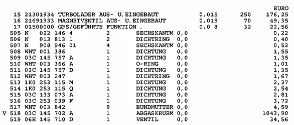

Ich hab das mal aus der Garantierechnung an Skoda ausgeschnitten...

- 36116-2.jpg (105.17 KiB) 2890 mal betrachtet

Wieso ich mich "da so gut auskenne"? Ich interessiere mich eben für die Antriebstechnik, ebenso für die Motorentechnik. Hab für die Diskussionen im Thread Motor & Antrieb - Technische Diskussion über die Grundlagen halt einige Nachforschungen angestellt. Da war immer die Rede von einem "Integralturbolader". Das sollte eigentlich heissen, das Abgaskrümmer und Turbolader ein Teil sind. Offensichtlich aber nicht ( untrennbar ), wenn sie ja nur den Abgaskrümmer ( für 1000€?
) getauscht haben.

Will doch mal kurz berichten, wie es bei mir weiterging, bzw. weitergeht:guitarero82 hat geschrieben:Hi Gerrit,
sorry, ich war länger nicht on...
Um die Euphorie gleich mal zu bremsen: 1,5 Wochen prima gelaufen und jetzt fängt der Sch... wieder von vorne an!
Zu deiner Frage:
Was es genau war kann ich garnicht sagen... In die Werkstatt ist er gekommen mit diagnostiziertem defekt am Turbolader. Veranschlagt wurden 2 Tage... also morgens um 7 hin gebracht und um ca. 14 Uhr kam der Anruf das Auto ist fertig! Laut Techniker: Luftverteiler(o.ä.) direkt am Turbo war defekt.
Am Samstag bekam ich dann die Rechnung(zur Dokumentation) und da wurde ein Abgaskrümmer berechnet. Das ganze ist mir sehr suspekt...
Wenn du die Rechnung haben willst, schreib mir ne PN und ich sende Sie dir zu falls es dir hilft!
Ich für meinen Teil werde zusehen das ich das Auto wandele, tausche oder sonst was... zur Not auch mit Rechtsanwalt!
Ich kann die nur raten, lass dich nicht veräppeln und denk immer an die Halbjahresfrist! Wir haben en Haufen Geld bezahlt und wollen einfach einen ordentlichen Gegenwert...
Lg
Guit
